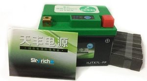

Наверное, всё таки поменяю свои банки литий-ион на литий железо-фосфат. Проблема, снова таки, у нас их нет в продаже.
Либо закажу с алика Skyrich 12V (HJTX7L-FP-I) — 48 долларов.
Все таки полкило против трёх свинцового. Отзывов тока на него нету.

2 часа назад, rotarru сказал:
У меня с завода такой стоит. Да, лёгкий. Так ли важен этот килограмм?? Из минусов- уже в небольшой минус заводит через раз.
4 минуты назад, Vitalii1980 сказал:
Заводской именно Skyrich?
На алике есть других производителей. Но если завод ставит, хоть какая-то надёжность должна быть.
10 часов назад, rotarru сказал:
Точно не скажу, но похож. Скорее всего он
10 часов назад, Wise! сказал:
Разочурую вас, 3 года от ибп на 2 мопедах и как новые крутять!
Получаеться лучше твоего лития Skyrich за 48 зелени ?!
