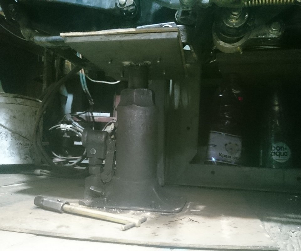

Пятитонный советский домкрат. Получилось удобно. Трохи болтается, потому что не заварил винт высоты, который в шток вкручивается. То есть можно поддомкратить совсем высокий мот, просто выкрутив винт. Ну и для более высокого мотоблока буду использовать. Но для мотблока сверху будет большая по площади пластина.
Мот можно вращать вокруг своей оси.

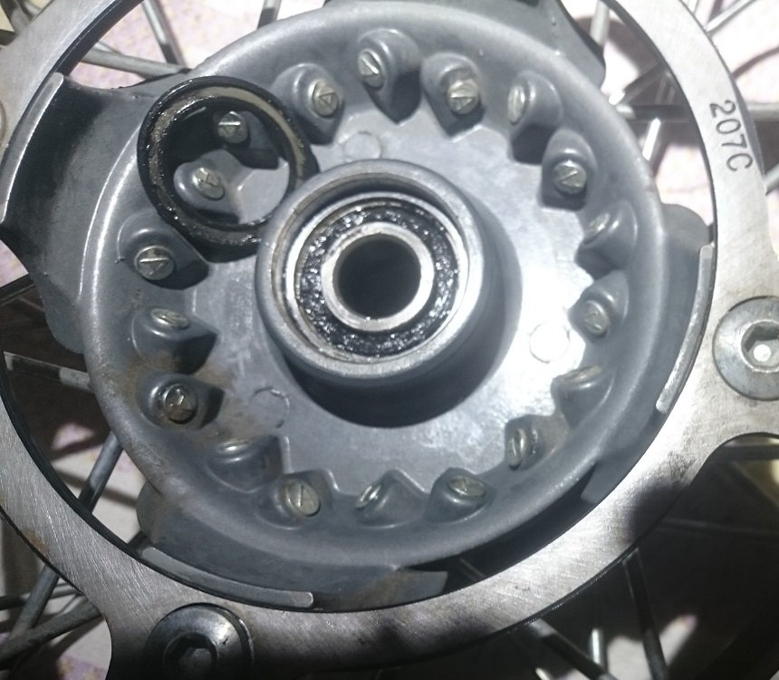

Пока снял переднее колесо. За 7 500 пробега вроде ничего криминального. Пробег подшипников 10 400. Стоит ли менять? Воды, грязи нету.
PS
Вскрыл подшипники. Литол в грязку превратился. В одном из подшипников чуть ржавчинки появилось. Люфта нет. Пересмазал, поставил обратно.
