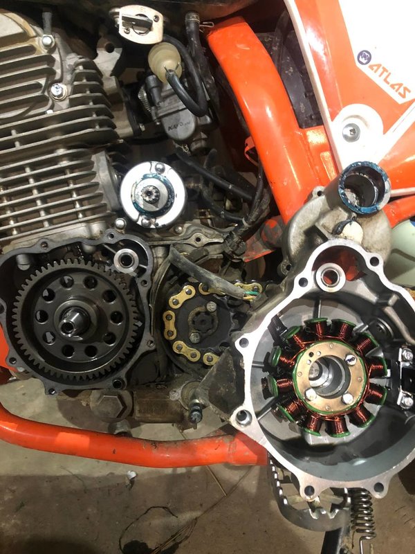

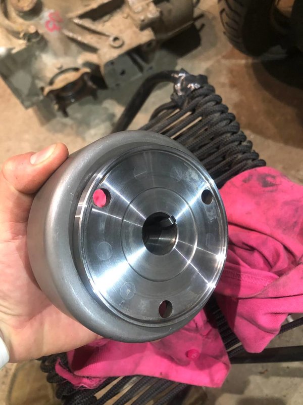

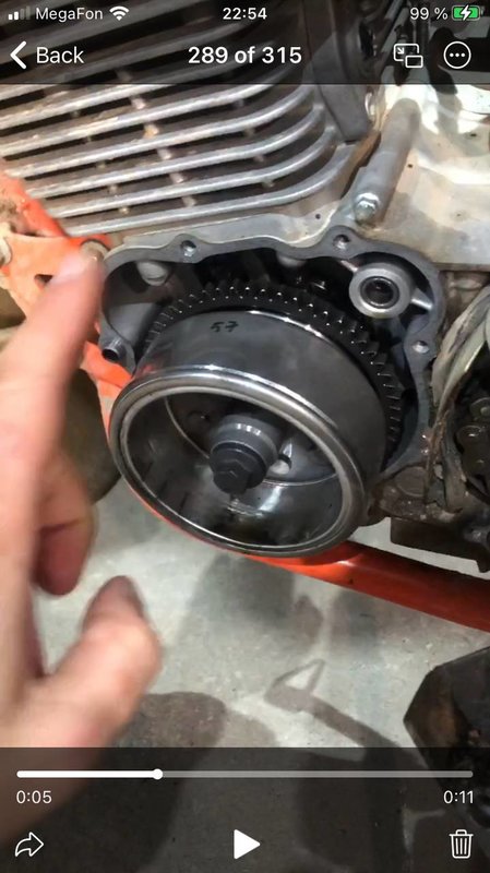

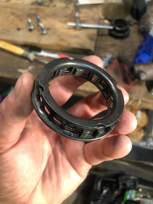

Народ у кого есть проблемы со стартером ? Ломаются шестерёнки на стартере и на силовой шестерне? Кто знает в чем беда? Уже поменял стартер и опять бяда, размолотились шестерни!
Обгонку меняй.
Причем, меняй сразу все: обгонная муфта + звезда (57 вроде зубов, но лучше пересчитай прежде чем менять) + стартерная шестеря (или обе) + стартер.
Как бы тебе не казалось что старая звезда нормально сидит на обгонке, это не так, лучше менять комплектом. (вроде от gr7 всё)
После замены должен уйти люфт шестерни на обгонке и будет все ок.
Ремонт не сложный, но одному не оч удобно и есть пара хитростей.
1) Скидываешь крышку
2) Скручиваешь гайку (лучше гайковёртом, сидит хорошо)
3) Внутрь вкручиваешь 12й болт, им выдавливаешь колокол с обгонкой
4) Дальше ее зажимаешь в тиски, через ремень например, и скручиваешь 3 болта, на которых держится обгонка.
Такая вот хурма.
И когда все соберешь, пальцами покрути, чтобы все шестерни нормально ходили и закусов не было.

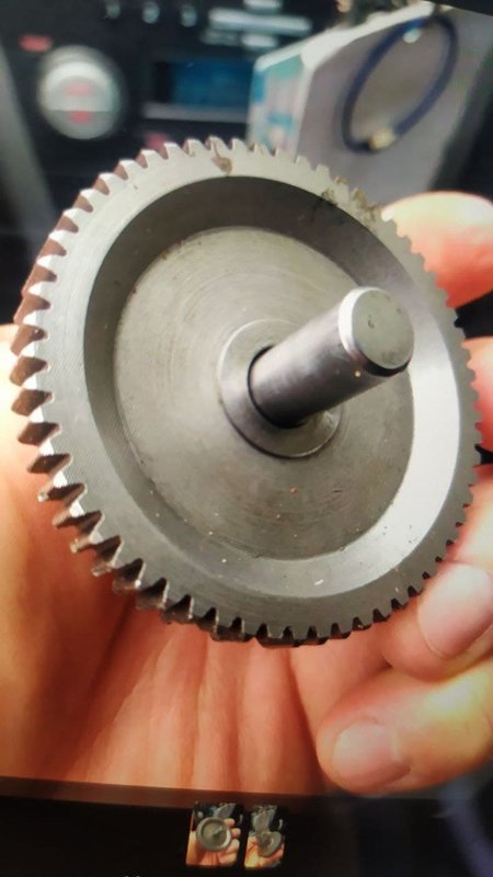

Причина в люфте обгонки из-за ее износа. Она сделана так, что даже минимальный износ дает о себе знать.
Как итог, клинит шестерню под обгонкой и далее по цепочке. А стартер и шестерню около него размалывает в труху потому что там самые слабые/мелкие зубья.
Что с этим делать я описал выше. Месяц назад у себя менял, пробег 30 м/ч был. Сейчас 45.
Вот так выглядит шестерня у стартера которая (видно сломанные зубы). На валу стартера зубы тоже срезаны были.
Пока искал причину запарол 2 шестерни новых и один запасной стартер.
