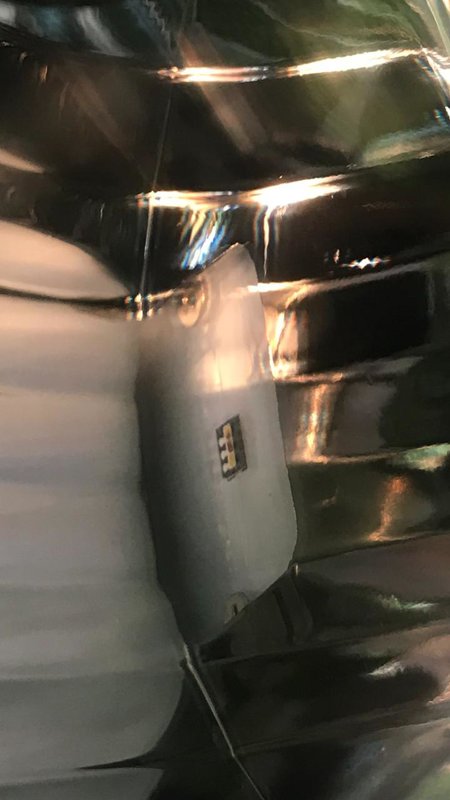

Frolky Опубликовано 8 августа, 2020 Жалоба Опубликовано 8 августа, 2020 6 часов назад, Ignatbar сказал: И я счастливый обладатель данной модели)) через месяц после покупки на пробеге 150км сгорел диод ближнего света, его не поменять, фара не разборная! Звонил в магазин где покупал мот и офицалам, сказали что надо менять фару целиком, только её нет в наличии. Обещали прислать по гарантии, жду)). На днях перестал работать клаксон. Как не разборная? Там же есть болтики сзади Цитата
Ignatbar Опубликовано 8 августа, 2020 Жалоба Опубликовано 8 августа, 2020 4 часа назад, Frolky сказал: Как не разборная? Там же есть болтики сзади Попробуй разобрать ! Цитата
Станислав Мокрушин Опубликовано 10 августа, 2020 Жалоба Опубликовано 10 августа, 2020 В 08.08.2020 в 11:13, Ignatbar сказал: Попробуй разобрать ! — Это невозможно, — сказала Причина.— Это безрассудно, — заметил Опыт.— Это бесполезно, — отрезала Гордость.— Попробуй, — шепнул курс доллара... 1 Цитата

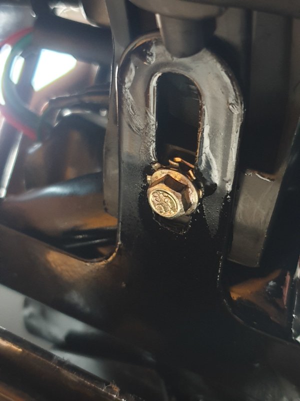

aradoom Опубликовано 10 августа, 2020 Жалоба Опубликовано 10 августа, 2020 Все кто хочет "доработать" фару. Надо спилить почти до конца, еще можно укоротить само основание, но с ним не заморачивался, решил оставить так. А то фара вообще в небо куда-то светила Цитата

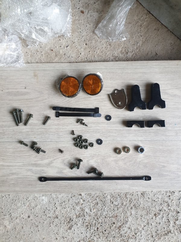

aradoom Опубликовано 10 августа, 2020 Жалоба Опубликовано 10 августа, 2020 Еще заметил, что заднее колесо немного трет глушить и частично остались лишние запчасти. Откуда могут быть эти втулки ? Цитата
Миша79 Опубликовано 11 августа, 2020 Жалоба Опубликовано 11 августа, 2020 Тяга это крепление правой и левой облицовки бака, под баком. Черные хреновины это крепление ветрозащиты рук. Блестящая хрень, это нахлобучка на ветрозащиту рук в районе крепления защиты к торцу руля. Катофоты чаще. Крепятся на нижнюю траверсу с боков, как правило есть отверстия с резьбой. 1 Цитата
Frolky Опубликовано 13 августа, 2020 Жалоба Опубликовано 13 августа, 2020 (изменено) В 11.08.2020 в 02:31, aradoom сказал: Все кто хочет "доработать" фару. Надо спилить почти до конца, еще можно укоротить само основание, но с ним не заморачивался, решил оставить так. А то фара вообще в небо куда-то светила После этого фара светит вниз, но толку от нее никакого, светит узкой полоской. В темное время суток не поездить. Можно использовать как ходовые огни для обозначения мотоцикла днем, не более. Про дальний свет вообще молчу Изменено 13 августа, 2020 пользователем Frolky 1 Цитата
jason2297 Опубликовано 13 августа, 2020 Жалоба Опубликовано 13 августа, 2020 кто еще разбирался с фарой? я свою вообще открутил крепление нижнее, так как даже на самом нижем положении она не светила под колеса, кто задумывался о замене ламп? Цитата
Ignatbar Опубликовано 13 августа, 2020 Жалоба Опубликовано 13 августа, 2020 11 часов назад, jason2297 сказал: кто еще разбирался с фарой? я свою вообще открутил крепление нижнее, так как даже на самом нижем положении она не светила под колеса, кто задумывался о замене ламп? Думаю поставить фару от предыдущий модели (если подойдёт) и поставить Туда нормальные, автомобильные, светодиодные лампочки. Как я уже писал, в нашей фаре нельзя заменить светодиод, она не разборная. Тоже сделал пропил в нижнем креплении и опустил фару по максимум чтобы ездить с дальним светом, так как ближний у меня перегорел. 1 Цитата
Maikal Опубликовано 13 августа, 2020 Жалоба Опубликовано 13 августа, 2020 3 минуты назад, Ignatbar сказал: Думаю поставить фару от предыдущий модели (если подойдёт) и поставить Туда нормальные, автомобильные, светодиодные лампочки. Как я уже писал, в нашей фаре нельзя заменить светодиод, она не разборная. Тоже сделал пропил в нижнем креплении и опустил фару по максимум чтобы ездить с дальним светом, так как ближний у меня перегорел. мля ,что это,что на фото??????? 1 Цитата
Ignatbar Опубликовано 13 августа, 2020 Жалоба Опубликовано 13 августа, 2020 53 минуты назад, Maikal сказал: мля ,что это,что на фото??????? Светодиод в фаре Цитата
