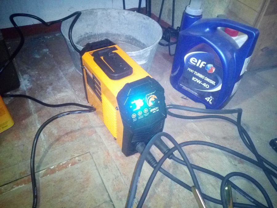

Мужики, спасибо всем за советы и что поделились своим опытом. Запутали меня знатно. Но что я для себя вынес: проще варить современными аппаратами(инверторами с полезными функциями), все они +/- одинаковые(больше денег - больше функций) и нужно подобрать под свои задачи и условия. По требованиям и условиям: мелкая сварка (рассматривал аппараты от 140А до 200А), плохая электросеть в гараже(смотрел аппараты работающие на низком напряжении), нет опыта и вряд ли его наберу(аппарат с "лёгким стартом", "антизалипанием", "поддержанием дуги"), ну и недорогой - около 5т.р.(ха-ха). В декабре семейный бюджет съела посудомоечная машина(жена победила).
Начал поиски на Авито, зачем брать новый, если ........, в общем - денег жалко, одновременно продолжал узнавать новое про сварочники. Оказывается, у некоторых инверторов ММА(ручная дуговая сварка), есть функция TIG-lift - помощь в зажжении дуги на аргоновой горелке. Тут я загорелся, нравится мне аргоновая сварка - чисто, точно, аккуратно. Стал искать инверторы с поддержкой TIG сварки.
Сегодня купил в ламбарде, встречайте - Сварог real smart ARC 160.
Взял за 6700р - новый, в коробке, правда чека о его первоначальной покупке нет. Сегодня сжёг один электрод 2мм, у нас холодина, больше не стал. Взял в Леруа Маску сварщика хамелеон Ф5(Россия), за 1050руб. У сварочника кучка функций, многие регулируемые и подключаемые - отключаемые. Рабочий ток от 150 Вольт! Есть поддержка ТИГ сварки, к осени подкоплю и устрою себе аргонову сварку( алюминий не смогу на нём варить). Вот.
1 час назад, Сергъ сказал:

У меня продолжается эпопея со сварочником для гаража. В апреле подзаработал немного деньжат и купил всё для аргоновой сварки: балон 10л 3500руб, горелка 3500руб, редуктор с ротаметром 1400 руб. Ещё  - заправка баллона 400руб, вольфрамовых электродов 4шт - 400руб, присадочной проволоки разной примерно 1,5кг - 500руб. Жалко пропустил на Авито горелку за 2000руб, потому что грамотей написал "аргонная горелка" и поиск её пропускал, а я заказал новую, эту увидел позже :(
Ну что сказать - аргоном заборы не поваришь, более тонкая, точная сварка. При этой сварке я точно вижу что варю и как варю, конечно я не стал варить как профессионал, и прожиги и залипания допускаю, но на каждой такой ошибке я учусь и мне видно как и что я сделал не правильно. Ещё это очень чистая сварка - не искр, не брызг, приваривал детали багажника прямо на мотоцикле, ни сиденье, ни пластиковые детали не закрывал(сантиметров 15 до них было) не пострадали. Бюджетный TIG работает!!!
Конечно же в голове встал вопрос - может перейти на спец аппарат TIG? Пока нет, для гаража с редкими поделками вполне хватит этого, а ещё 10 тыщ у меня не валяются. У этого решения( обычный инвертор и баллон с горелкой) есть два минуса: 1) горелка вентильная - нужно не забывать открывать вентиль перед сваркой(несколько раз забывал), 2) дуга зажигается касанием, бывают залипания и несколько раз случайно касался электродом детали.
