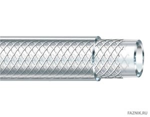

Repairer Опубликовано 17 декабря, 2020 Жалоба Поделиться Опубликовано 17 декабря, 2020 (изменено) 44 минуты назад, ПетровичЪ сказал: Дело тут не в армированности, а в эксплуатационных параметрах. Просто шланги предназначенные для топливных систем, всегда по качеству лучше и надежней пластмаски или просто резинки. Гарантированно, что не переломится в самый не нужный момент, в полях, при переливке бензина Все правильно, даже шланги для топливных систем текут и рвутся. Но у меня на мопедах стоят простые толстые прозрачные синим отенком, нагрузки там слабые, просто проверяешь как начнут дубеть заменяешь, что хватает на несколько лет. Есть еще такие. Изменено 17 декабря, 2020 пользователем Repairer Цитата Ссылка на комментарий Поделиться на другие сайты Поделиться
