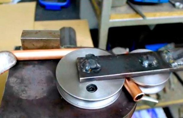

Профильную трубу не гнул. На работе (электромонтаж) гнули трубу (16,20 мм) такими устройствами.
IMG-20220412-WA0001.thumb.jpg.2efbac04b1ccb10ebcffc71d2062ceda.jpg берём трубу диаметром не менее 80 мм, отрезаем катушку шириной 15,5-16 мм(мне отрезал токарь 15,5 мм), берём электрод/проволоку 4-5 мм и привариваем по центру катушки, но не по кругу, а примерно 150-160 градусов. Края стачиваем на "нет".(на фото видно и думаю понятно). IMG-20220412-WA0000.thumb.jpg.673bcd784d2d1ea165f6e19eb87b780e.jpg потом делаем "щёки" от катушки до краёв "щек" хватает 10-12 мм(щёки минимум из металла 4 мм, чтобы не вело).
Остаётся сделать упор.
IMG-20220412-WA0002.thumb.jpg.cae5a4526a71337ac87e3db1ef40c9a0.jpg это мой первый трубогиб, думаю понятно. Минус этого трубогиба, отсутствие щёк, что приводит к кручению на сгибе. Проволока по середине нужна для продавливания стенки профиля на сгибе во внутрь.
1 минуту назад, tim2813 сказал:
Токарю заказать ролики под квадратную и гнуть на этом.
