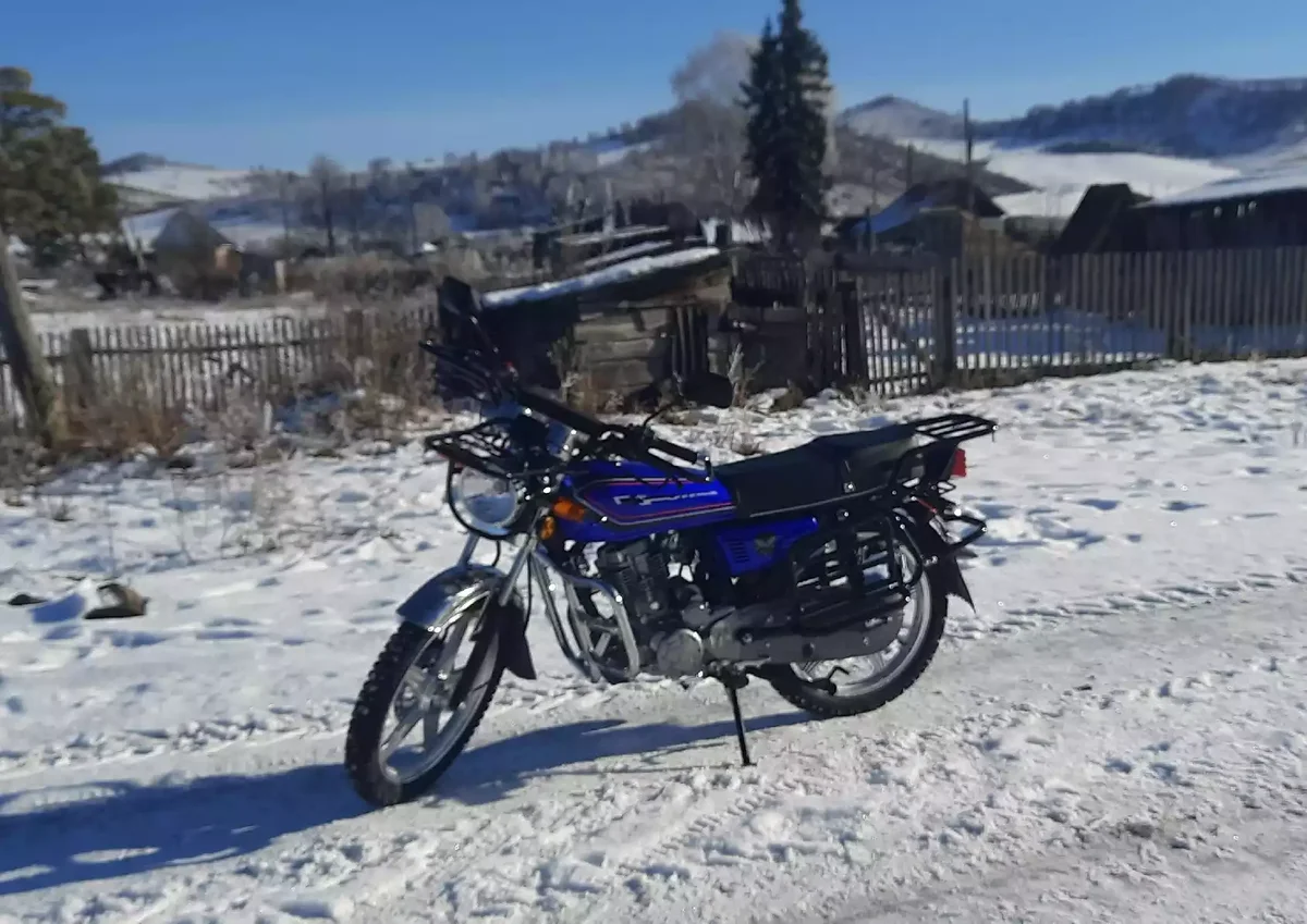

Купил Hunter 250 осенью, в конце октября, по интернету брал, привезли быстро. Собрал тоже его быстро. Езжу целую зиму. Живу на Алтае в деревне, благо снегу было не много. Накатал примерно 380 км. Впечатления самые благостные. Зимует в доме, дом к счастью большой есть где поставить в тепле. Регулировал естественно карбюратор, цепь, масло заменил. Ну впрочем, я начинающий мотоциклист, потому пока учусь всем у на ходу..) Очень интересное тут обсуждение этой модели. Благодарю за ценные сведения.
