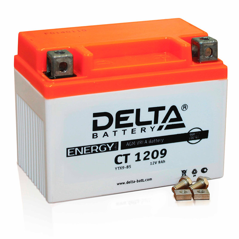

Спасибо всем ответившим на мой вопрос. Возможно я не совсем понятно задал вопрос, поэтому хочу уточнить. Я купил для мотоцикла гелевый аккумулятор DELTA типа такого,
но на 7 Ah . Вопрос:" Можно ли его заряжать от бесперебойника?"
24 минуты назад, Робинзон сказал:
заряжать батарею в упээске - можно . есть нюансы , правда . всё зависит от мозгов упээски . если не повезёт , может взбрыкнуть и заявить , что не хочет такую батарею . либо станет пытаццо удерживать постоянным ток заряда и начнёт его кипятить ... но это всё маловероятно (особенно для ёмкости в 9 А*ч) и несложно проверяется практикой :-)
батарея типа delta ct 1209 в 2016 году числилась на хорошем счету , есть очень приятные отзывы - Отзыв о Аккумулятор Delta CT 1209 | Отличный аккумулятор по приемлемой цене!
на боку есть надпись AGM , по идее , она означает , что пластины должны располагаться в таких мешочках из стеклоткани ... дабы даже сульфатация не приводила к осыпанию электрода и рассыпанию его по дну . но на практике там могут быть тупо "салфетки" . впрочем , всё равно неплохо , полезная надпись .
