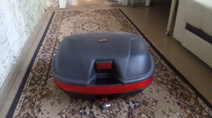

Падал на левую сторону ( благодаря родной резине ?) скорость небольшая была, только грузик на руле потер и зеркало, так нормально все. Этот кофр тоже на альфу уйдет, на мот побольше прикупил:
:lol:не поверишь, но именно этот кофр я перед новым годом у нас в магазе щупал. Всё думал, взять или нет. У нас он за 2500 лежит.

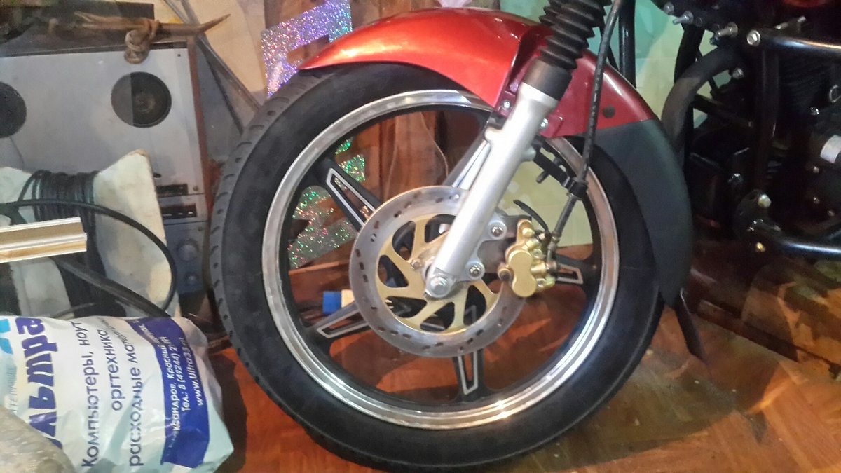

Поставил бескамерки митас мс 7  3.25-18 и 3.50-18.Хочу предупредить если не хотите гемороя со штатным передним щитком то 3.00-18 это максимум что можно всунуть.я всунул 3.25 но чего мне это стоило.бугель пришлось плющить и гнуть чтобы колесо не цепляло.там просвет до колеса 3-4 мм осталось и под крыло отверстия пришлось сверлить новые мм на 10 выше.крыло за счет гибкости пластика село внатяг.
Изменено пользователем Kydijar

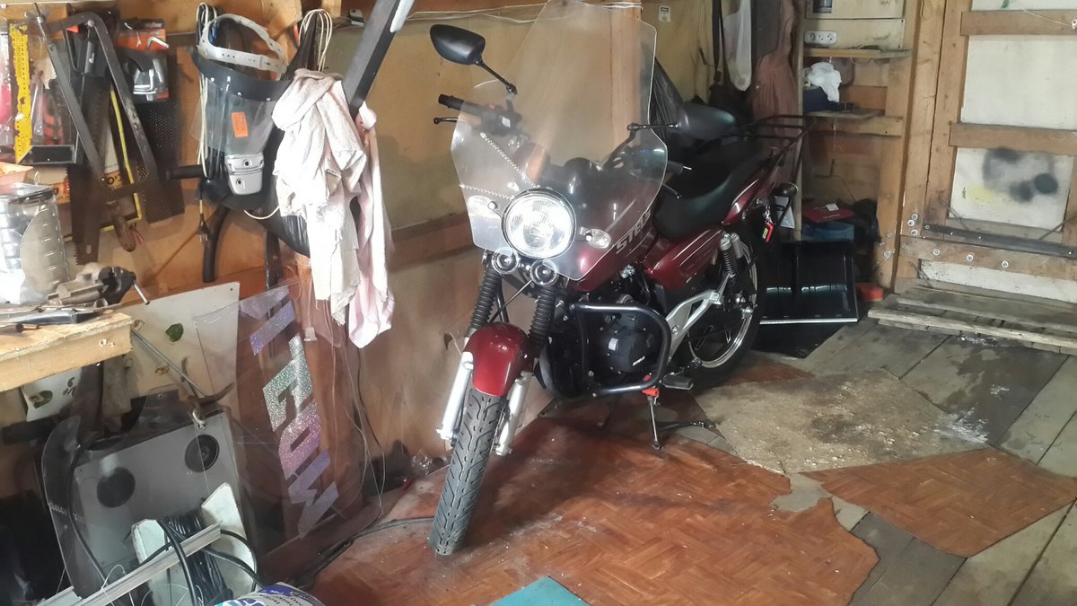

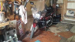

7 минут назад, alekseyant сказал:
Одному мне кажется что ветрвичек маловат?!... ?
А я бы попробовал с таким покататься.
Мой низковат. Надо бы сантиметров на 10 повыше.
12 минут назад, alekseyant сказал:
 А при встречном ветре на второй?
Зато при попутном с заглушенным двигателем))
