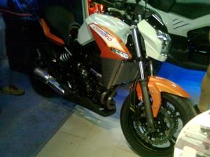

Gharial Опубликовано 7 февраля, 2014 Жалоба Опубликовано 7 февраля, 2014 NK на IMISe 2013 (за качество прошу не пинать, под рукой был только телефон). 1 Цитата

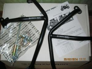

Rus Опубликовано 26 февраля, 2014 Жалоба Опубликовано 26 февраля, 2014 Всем привет ! Хочу вот чем поделиться (см. фото ниже) - прикупил я всё же дуги сегодня, т.к. Крейзи Айрон "заполучила" таки наш мот себе в мастерскую и дуги для него теперь в свободной продаже ! ;) Я конечно свято надеюсь что они ни когда не увидят асфальт, но ... береженого как говориться )) Так вот - стоит сей девайс 5650 рэ, упакован оч. хорошо, в комплекте идёт крепление и инструкция на листе А4. Как только установлю сею кольчугу на коняку, сразу скину фотки! 1 Цитата

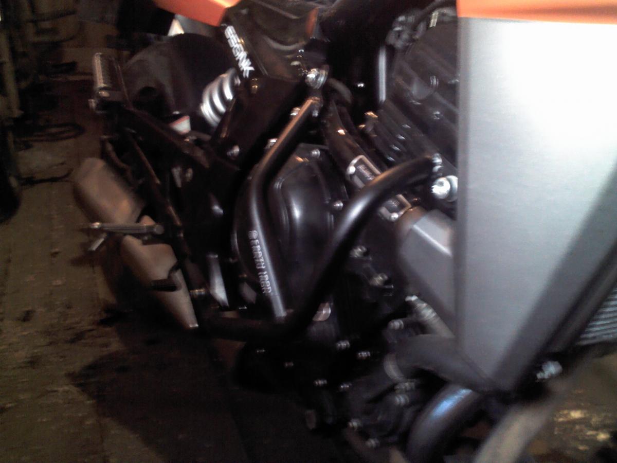

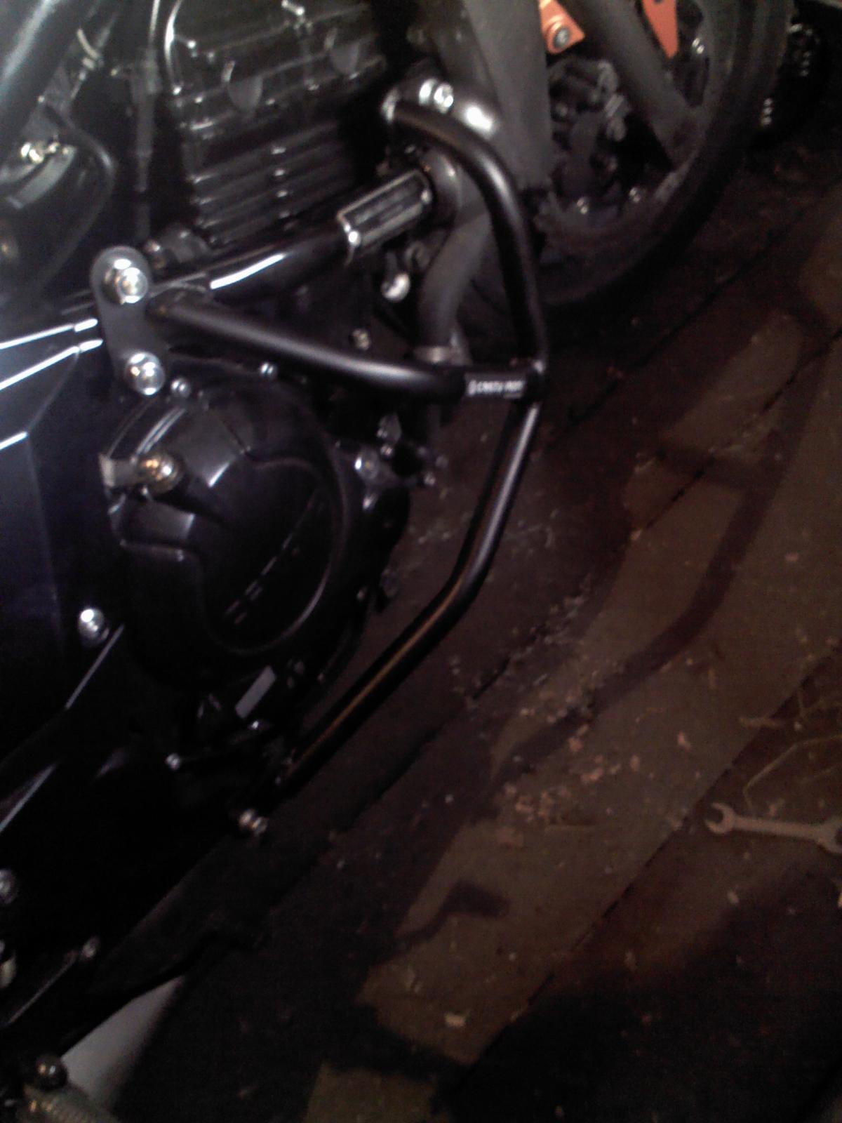

Rus Опубликовано 2 марта, 2014 Жалоба Опубликовано 2 марта, 2014 Kabazavr, прям всё по полочкам ))Я вот тоже решил почти по полочкам о теме установки дуг - начнём ! ;) Изначально не мог понять зачем там одна фиговина, которая потом методом исключения понятных слов из списка "комплектность" была определена как шпилька. Решил - млин что-то напутали, может здря положили ... короче, думаю совсем неважная инфа для головы, забивать её не буду мысли! Так вот - приехал к коняге ииии .... :blink: ... забыл фотик взять с собой и фонарик, о чём вторично пожалел ... сначала о фонарике, в конце действа - о фотике. И так, распаковался беру правую дугу (мот ведь на подноге), примерил - ляпотаааа ))) начинаю прикручивать, всё понятно - один болтик рядом с подножкой откручиваю, вместо него из комплетухи с проставкой, хоп - рядом с радиатором, а в конце хомутик ближе к седлу. Ляпотаааа сморю, кайфую, расстояние м/у дугой и корпусом см 5, боялся что будет почти впритык, так на фотке смотрелось, которую видел. Устанавливаю байк аккуратно с наклоном теперь направо ... примеряяяю ииии %Ъ№Ь?Ъ*ЬЬЬ":Ъ;%%. короче, непереводимый французкий сленг. Третий нижний конец крепления весит в воздухе, если 2 других совместить! :angry: Одним словом, после танцев с бубнами вокруг мота, я понял в чём фишка ... да, да, да ... дело в той самой шпильке, которая в комплекте и которая "в оригинале", одна с киянкой + такой-то матери оч. долго снималась, другая с теми же приспособами оч. нудно одевалась. (ах дааа - чуть не забыл сказать что первую/правую/ дугу пришлось из-за конструктивных особенностей нахождения шпильки - снять, для того чтоб установить левую) И каков же итог: 1 - вместо желаемых 30 минут, затратил 3 часа (у кого меньше, пишите ;) ) ! 2 - для всей этой кройки и шитья, нужно: ключ на 14, 15, 17 (вот такой кардебалет); молоток; что-то вроде шпильки, длинной 25-30 см (в моём случае это 2 огромных гвоздя 200-ки); шестигранники - оба из комплекта ЦФ-ки + один ну оч. здоровый для крепления болта с гайкой в районе радиатора (сюрприз от КрейзиАйрон :P ); много терпения; много матов; и снова много терпения !!! 3 - когда купил (да и на фотке было видно) дуги, думал они несимметричного исполнения из-за особенности крепления, т.к. ершовские то не подошли с обеих сторон - по нижним креплениям, но ...оказалось что после установки не увидел смысла в несимметричности (пусть КА не обижаются, но можно было и симметрично, эстетику так сказать соблюсти) ! Фото прилагаю, родной "шпильки" (на самом деле это длиннющий болт, а вот вставлять приходится реально шпильку, "почему?!" поймёте по месту) и 2 фотки ракурса (ссори фотал на мобилу). P.S. Ну а в целом - доволен как слон ! :D 3 Цитата
