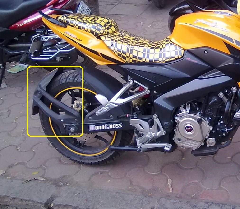

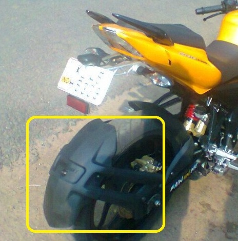

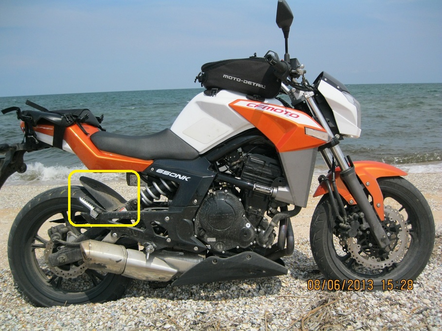

А вот что я хотел собственно спросить, как правильно называется вот это доп-крыло на заднем колесе, хочется себе такое прикупить, кто знает отпишитесь !!! (на фото, обведено жёлтым квадратом)

Крыло такое может называться хаггер.

Кстати, глянул я "хаггер", но это как раз таки то что у нас уже установлено как опция (см. фото, выделено жёлтым квадратом)! ;) Есть ещё варианты ?! )))

Интернеты,кстати,говорят,что эта вещь на заднем колесе-брызговик.
