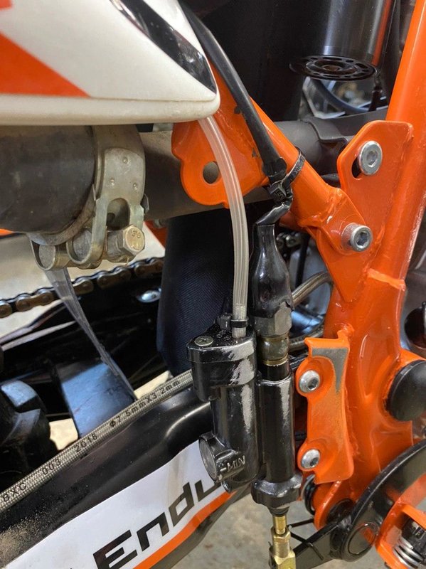

Virus646 Опубликовано 30 марта, 2020 Жалоба Поделиться Опубликовано 30 марта, 2020 Постигла меня неудача, приехав после покатушки обнаружил, что задние колодки закончились до металлических накладок. На мотоцикле пробег 1300км. Думал, что просто стерлись из-за плохого качества в грязи, так как с подобным сталкивался на другой технике. Начал разбирать а а там поршни суппорта просто не уходят обратно. Разобрал главный задний цилиндр, а там внутри в резиновой мембране оказалось столько грязи, что просто жидкости некуда было уходить обратно, вот и поэтому и стерлись колодки. Посмотрев на крышечку, увидел там маленькое отверстие, через которое и насосало грязь. После этого было принято решение сделать сапун. Рассверлил крышечку, нарезал резьбу, и закрутил туда просверленный болт, ну и затем шланг) 3 Цитата Ссылка на комментарий Поделиться на другие сайты Поделиться

ПетровичЪ Опубликовано 31 марта, 2020 Жалоба Поделиться Опубликовано 31 марта, 2020 В 30.03.2020 в 11:08, Virus646 сказал: На мотоцикле пробег 1300км. В 30.03.2020 в 11:08, Virus646 сказал: а там внутри в резиновой мембране оказалось столько грязи, что просто жидкости некуда было уходить обратно, вот и поэтому и стерлись колодки. Посмотрев на крышечку, увидел там маленькое отверстие, через которое и насосало грязь У меня такой же главный, и стоит там же.. 3 сезона, переодически инспектирую.. и как то грязи в нем какой то я вообще не обнаруживал. Что то явно не сходится с его конструктивом.. походу в происхождении грязи не отверстие разряжения виновато(( Цитата Ссылка на комментарий Поделиться на другие сайты Поделиться
Virus646 Опубликовано 31 марта, 2020 Жалоба Поделиться Опубликовано 31 марта, 2020 (изменено) 1 час назад, ПетровичЪ сказал: У меня такой же главный, и стоит там же.. 3 сезона, переодически инспектирую.. и как то грязи в нем какой то я вообще не обнаруживал. Что то явно не сходится с его конструктивом.. походу в происхождении грязи не отверстие разряжения виновато(( Ну больше там ей взяться не откуда, а тут вопрос на сколько ты играешь в трофи на нем))))) У меня один раз случилось, наступать на те же грабли не буду, поэтому сапун для меня решил проблему) П.С. и все таки мне кажется не совсем такой, многие без отверстия сверху Изменено 31 марта, 2020 пользователем Virus646 Цитата Ссылка на комментарий Поделиться на другие сайты Поделиться
ПетровичЪ Опубликовано 31 марта, 2020 Жалоба Поделиться Опубликовано 31 марта, 2020 4 часа назад, Virus646 сказал: многие без отверстия сверху Ну да, отверстие под кышкой по хитро формированной прокладке этой же крышки. 4 часа назад, Virus646 сказал: а тут вопрос на сколько ты играешь в трофи на нем))))) Ежели ты про асфальт, то у этого мота его не больше 5%, только для переезда в другой овраг или проселок Цитата Ссылка на комментарий Поделиться на другие сайты Поделиться
Aleksofk1911 Опубликовано 1 апреля, 2020 Жалоба Поделиться Опубликовано 1 апреля, 2020 странно зачем отверстие ? у мну внутри гофрированный полиэтиленовый воздушный демпфер и ни каких отверстий. Цитата Ссылка на комментарий Поделиться на другие сайты Поделиться
ПетровичЪ Опубликовано 1 апреля, 2020 Жалоба Поделиться Опубликовано 1 апреля, 2020 10 часов назад, Aleksofk1911 сказал: странно зачем отверстие ? На всех подающих емкостях должно быть отверстие для связи с атмосферой, иначе создается вакуум который не пустит жидкость в полость поршня. Цитата Ссылка на комментарий Поделиться на другие сайты Поделиться
Bizet Опубликовано 1 апреля, 2020 Жалоба Поделиться Опубликовано 1 апреля, 2020 58 минут назад, ПетровичЪ сказал: На всех подающих емкостях должно быть отверстие для связи с атмосферой, иначе создается вакуум который не пустит жидкость в полость поршня. Если нет предварительного давления как в заднем амортизаторе с резурвуаром для сжатого воздуха. Цитата Ссылка на комментарий Поделиться на другие сайты Поделиться
