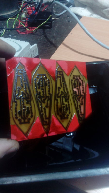

Разобрал поворотники, так как в них попадала вода, заодно поменяю количество светодиодов, 8 шт думаю мало, на фото процесс изготовления плат на 20 светодиодов. Конечный результат будет позже. Кому надо рисунки в формате sprint layout скину сюда
Изменено пользователем Павел Уральск
