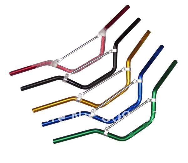

 Алюминий 22 мм руль  цена  900 р. Вопрос- люминевый не понятно есть смысл купить или железный надежней?
 https://ru.aliexpress.com/item/Alu-handle-bar-for-dirt-bike-pit-bike/535721406.html?spm=a2g0s.13010208.99999999.286.vNXSiu

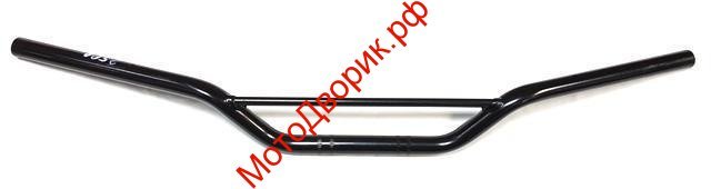

 Купил руль железный (TTR250b, 4627072931443) по аналогичной цене тут-
установился  как родной!   Рычаг тормоза переднего  от DELTA, ALPHA (диск)  и рычаг сцепления в сборе ERMAK  до кучи, с доставкой  = мене 2 т р.

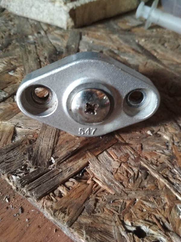

Всем привет! Объясните пожалуйста как работает натяжитель цепи ГРМ, т.е он сам постоянно подтягивает  цепь при её износе или же надо самому с ним проделывать какие то манипуляции для подтяжки?
20 часов назад, NiKeL сказал:
Есть неавтоматические и автоматические: неавтоматические подтягиваются отвёрткой или ключём или на них отпускается и затягивается цанга - разные системы бывают; а автоматические имеют систему которая подтягивает цепь по мере износа и сама фиксирует рабочий шток.
 Лучшие автоматические натяжители - это те что с храповиком.
Какой натяжитель стоит на вашем мотоцикле не скажу, но можно определить по фотографии снятого.
