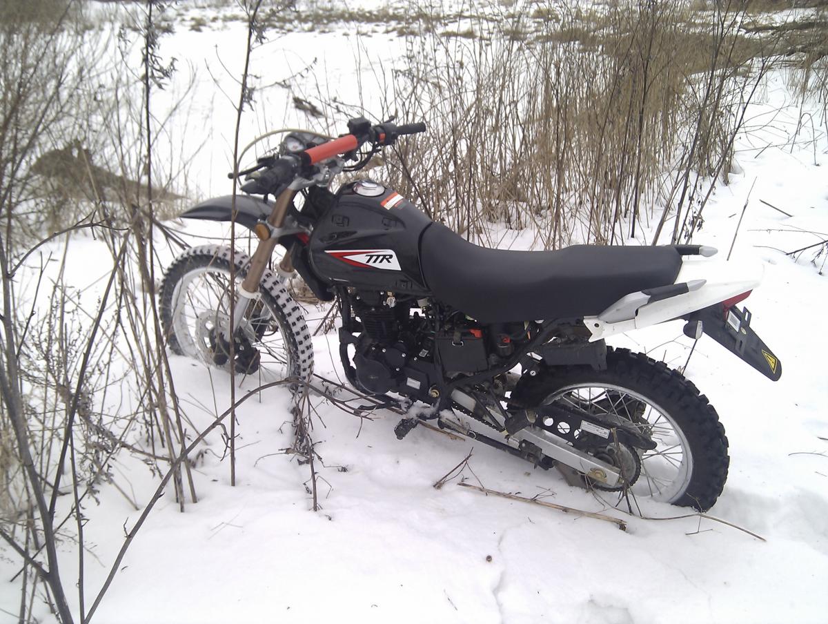

В прошлые выходные открыл сезон 2014.
В октябре поменял масло, налил полный бак бензина, смазал цепь, открутил клемы от аккумулятора и оставил в бане зимовать, был удивлен, что просто прикрутив обратно клемы аккумулятор бодро крутил стартер и мотоцикл после нескольких попыток спокойно завелся, хотя и было -5, правда пока я его не завел сцепление не выжималось, но через минуту прогрева стало работать нормально. Погонял на радостях по полям и дачам несколько часов, держак мне понравился, все довольно таки прогнозируемо, но пластик от греха подальше снял.
