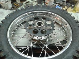

Всем, всем, внимание, очередная жопа! Меняйте сразу подшипники обоих ступиц, пока не поздно.
Долез вчера до подшипников передней ступицы, т.к. показалось что колесо крутиться как то неохотно. Жопа подшипникам - обоим. И приржавели они там внешними обоймами не слабо так.
Купил русские аналоги:
Зад: 180302 6302 2RS  15  42  13  Подшипники шариковые радиальные однорядные с двухсторонним уплотнением.
Перед: 180201 6201 2RS 12 32 10 Подшипники шариковые радиальные однорядные с двухсторонним уплотнением.
Попрыгал вокруг ступицы с молотком и воротком, понял что нужен инструмент (съемник), что бы ступицу не расколотить. Пока не знаю что делать сегодня попробую нагреть, и аккуратно еще постучать.
Я правильно понимаю что наружу их выбивать надо ?

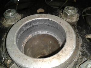

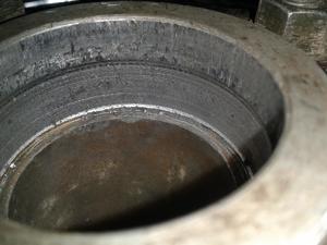

А ещё вот так может быть как у меня
разъебло посадочное под подшипник, не как не придумаю чем востановить

А как получилось так, что у тебя посадочное раздрочило? Подшипник заклинило и он вращаться в посадочном начал?

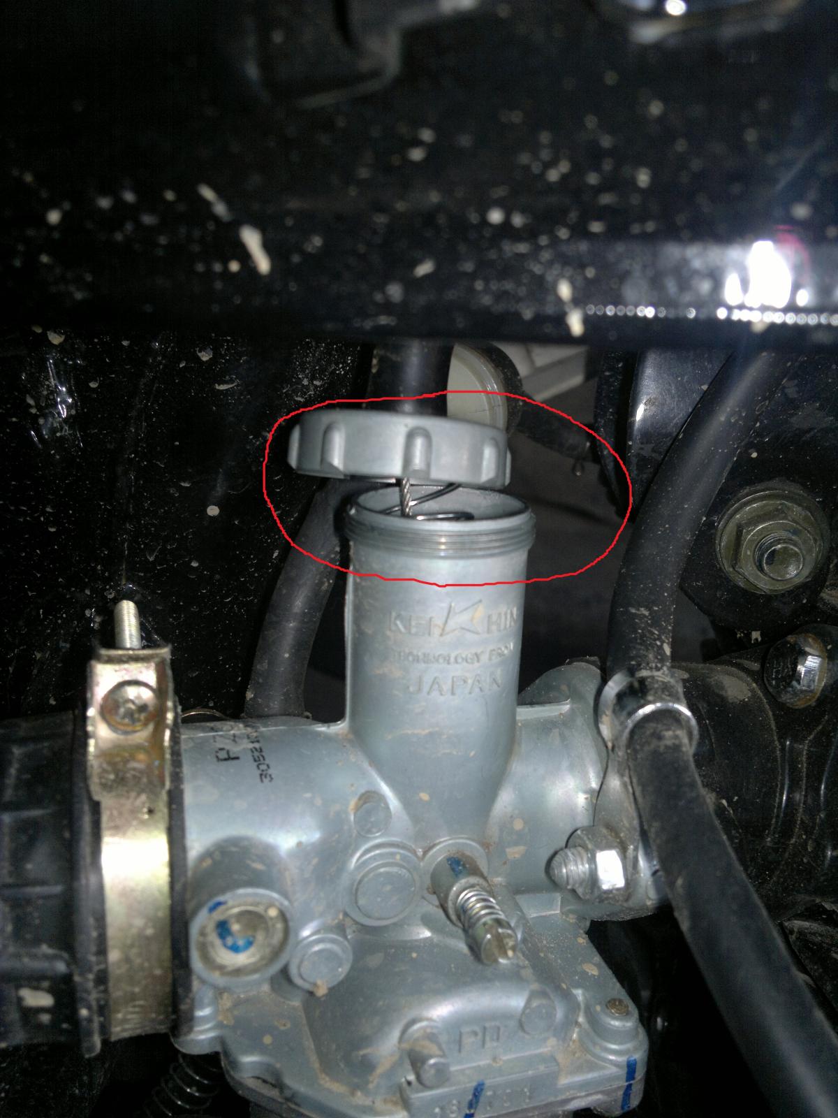

Да, уж объяснение исчерпывающие. Может кто-то сможет на картинке карба показать где эта игла и как её настраивать ? Там вроде сверху есть крышка с резьбой, в неё тросик входит. Эту крышку можно выкрутить совсем, а там дальше пружина какая-то.

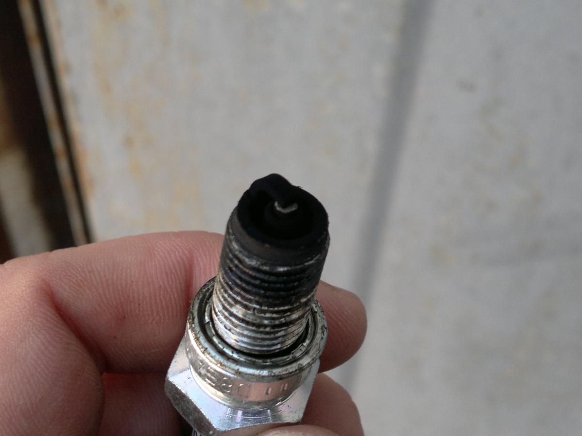

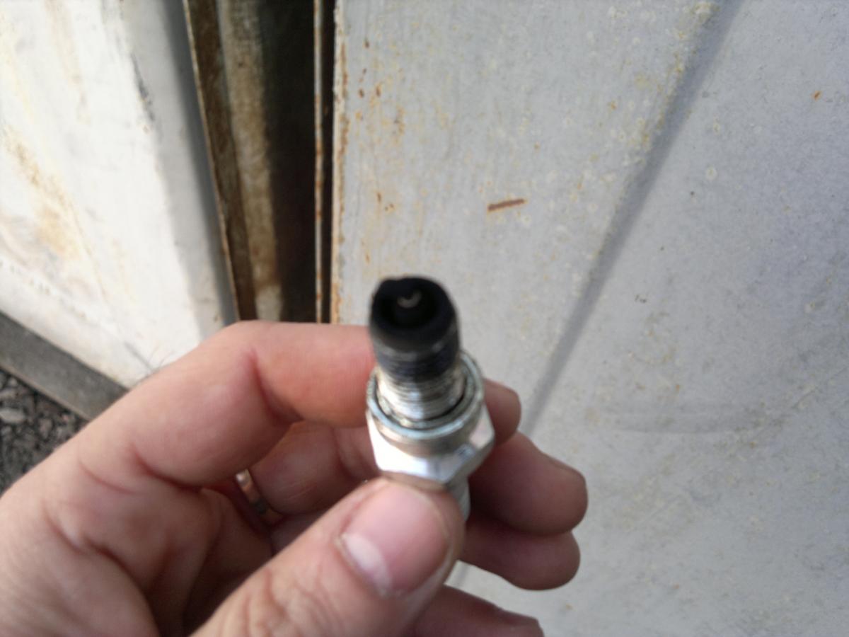

Судя по свече получаем, один режим почти правильный - ибо есть светлые места на изоляторе свечи, а другой очень богатая смесь. Пример: При пуске у тебя очень богатая смесь и скорее всего очень богатый холостой ход. - изолятор свечи быстро и сильно покрывается нагаром, но как только ты убрал подсос и набрал скорость смесь начинает становиться почти нормальной несмотря даже на богатую смесь холостого  хода (жиклер холостого хода всегда в работе пока работает двигатель)  и твоя свеча начинает очищаться. Чтобы для начала сделал я. Первое: Отрегулировал холостой ход  - мне думается его надо обеднить. Второе: Опустил иглу дросселя на одну канавку. Проехал 10 км и вывернув свечу посмотрел цвет изолятора. Он должен быть почти белым. Не путайте цвет изолятора двухтактного мотора. Там он должен быть светло-коричневым из-за горящего масло входящего в горючую смесь. У нас двигатель четырехтактный и питается ЧИСТЫМ бензином.
Вот  по поводу иглы подробнее пожалуйста. Где эти проточки, где игла ? Как её (иглу) поднять опустить ? На фото: игла там ? Не вижу никаких проточек.
Попробуйте разобрать, иначе вы ее так и не увидите. :D
Кого разобрать, карбюратор ? Это что же при настройке после каждых 10 км карб снимать ?

Разобрать узел в красном кружке на фото. Вынимаете осторожно все вместе с тросом, аккуратно отсоединяете трос, палка, похожая на иглу и есть игла. ОСТОРОЖНО! Игла зафиксирована фигурной пружинкой, не потеряйте ее))
