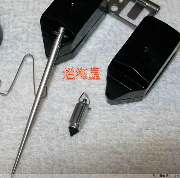

Разобрать узел в красном кружке на фото. Вынимаете осторожно все вместе с тросом, аккуратно отсоединяете трос, палка, похожая на иглу и есть игла. ОСТОРОЖНО! Игла зафиксирована фигурной пружинкой, не потеряйте ее))

Ладно, завтра попробую вытащить. Надеюсь я увижу эти проточки, чтоб качественно настроить карб.

Вот так выглядит игла и проточки на ней post-11389-0-70323100-1396628148_thumb.jpg
