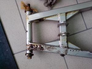

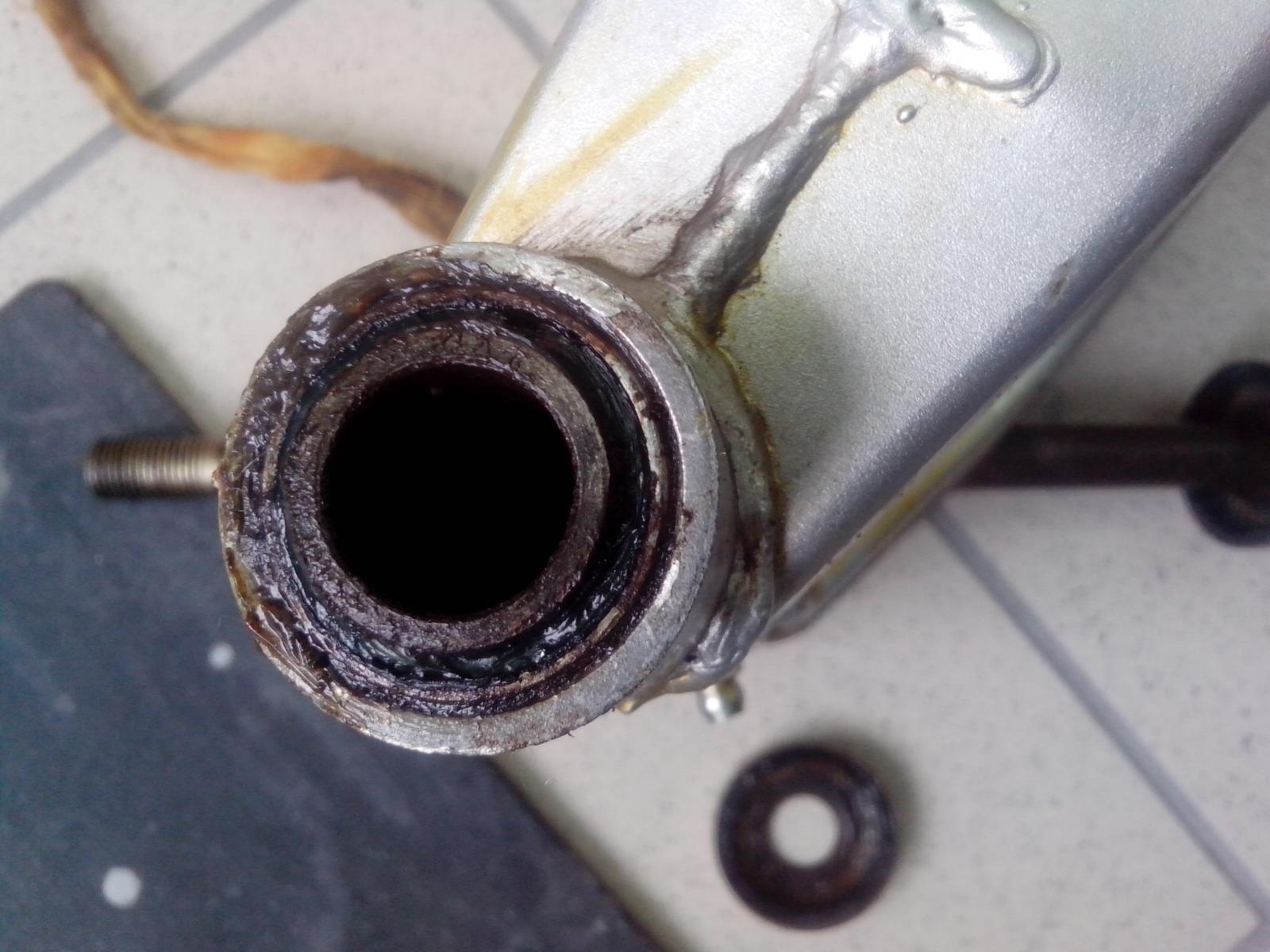

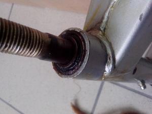

BosDA Опубликовано 8 апреля, 2014 Жалоба Опубликовано 8 апреля, 2014 Кто разбирал маятник? Есть ли фото? Какие там подшипники, как обслуживать стоит ли менять на что то ? По поводу фото, что интересует? У меня маятник на работе сейчас, пока мовиль сохнет могу фото сделать. В общем zig-zag всё правильно говорит.
Antony3d Опубликовано 8 апреля, 2014 Жалоба Опубликовано 8 апреля, 2014 Да-да... фото надо, как что выглядит, так и сяк. В фак не помешает, ну и может кулибины что придумают, как этот узел улучшить можно. Я вообще слабо представляю что меня там ждет, только явский маятник разбирал - там все грамотно.
evil_laugh Опубликовано 8 апреля, 2014 Жалоба Опубликовано 8 апреля, 2014 Ребята, у ёбра другая звезда (с другим внутренним диаметром), кто вам сказал, что она подходит на наш мот? :) Маятник я разбирал, там принцип работы как у волговских рычагов передней подвески - резинка туго запрессована в маятник, а в резинку туго запрессована железная втулка, при затягивании гайки маятника всё это добро стягивается и маятник качается на оси только засчёт упругости резинок.

BosDA Опубликовано 8 апреля, 2014 Жалоба Опубликовано 8 апреля, 2014 Да-да... фото надо, как что выглядит, так и сяк. В фак не помешает, ну и может кулибины что придумают, как этот узел улучшить можно. Я вообще слабо представляю что меня там ждет, только явский маятник разбирал - там все грамотно. Фото: Размеры: - диаметр вала 13,8 мм; - внутренний диаметр выступающей втулки 14 мм; - Наружный диаметр выступающей втулки 18,7 мм; - внутренний диаметр трубы маятника 26,4 мм; - наружный диаметр трубы маятника 30 мм. 2
