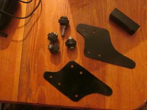

alleks Опубликовано 5 декабря, 2014 Жалоба Опубликовано 5 декабря, 2014 Вчера делал...размеры взял из FAQ...скоро поставлю с новой цепью.а кто ещё делал? кто катался с ней?...
