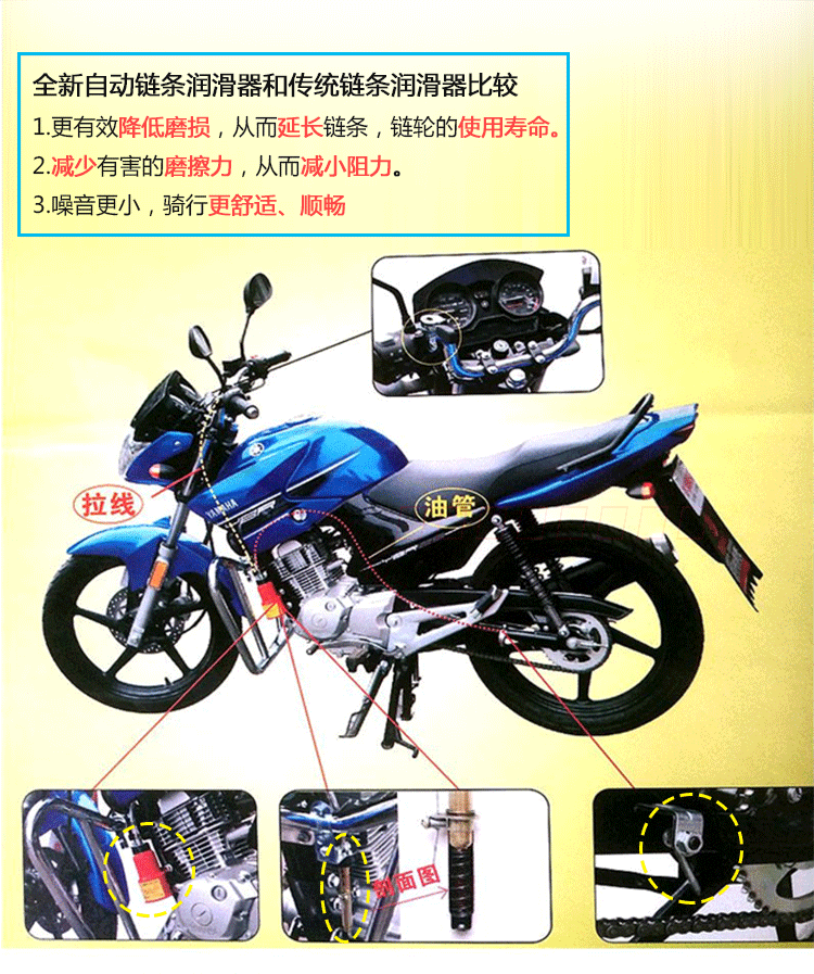

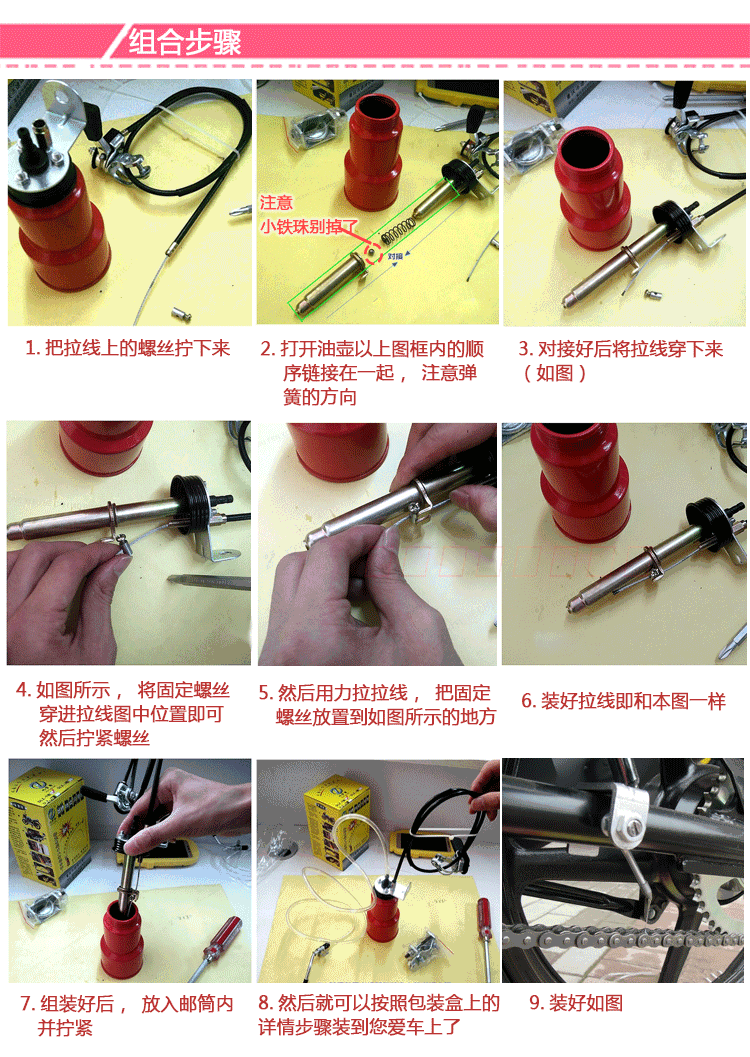

ecconaut Опубликовано 18 ноября, 2019 Жалоба Опубликовано 18 ноября, 2019 4 часа назад, Bizet сказал: Даешь народный скотойлер для чайников :)! Из китайских комплектующих :). Китайцы вот такой незамысловатой маслёнкой с ручным приводом пользуются: По картинкам вроде понятно что к чему. Масло из красной банки по нажатию педальки на руле сыкает на цепь из сопла, уродливо но практично закреплённого на маятнике. Всё Пусть этот "китайский народный скотойлер" не автомат, но зато в переводе на рубли стоит около трёх сотен вместе с доставкой по Китаю. Имхо вполне такой себе дешманский базовый набор для народного творчества: сопло "по-скоттойлеровски" сделать и банку как-то запрятать ну или хотя бы в нейтральный цвет покрасить.. 4 Цитата
