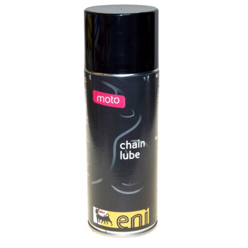

shorsik Опубликовано 30 марта, 2020 Жалоба Поделиться Опубликовано 30 марта, 2020 Мазал цепь просто отработкой, капал в каждый ролик. Потом мазал трансмиссионкой кисточкой. Потом юзал такую: Однозначно аэрозоль удобнее пользовать. Она и не липкая. Стоковая цепь на ней прошла уже 11 тысяч и продолжает ходить. На отработке с трансмиссионкой тоже цепи ходили нормально. В конце сезона цепь снимаю, тщательно промываю в бензине. Для этого цепь кладу в 2л бутылку из под пепси, наливаю бензин и трясу бутылку как очумевший бармен. Сливаю бенз и заливаю новый, повторяю процедуру. И так пока бенз не перестанет пачкаться. Потом цепь смазываю и на хранение. Весной цепь варю в смеси трансмиссионки и графита. Ставлю на мот и до осени только смазываю. 4 Цитата Ссылка на комментарий Поделиться на другие сайты Поделиться
