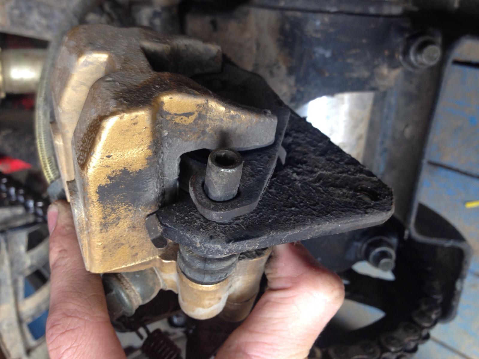

Вот как вытащить 2ую колодку??
Нажми на пластину со штырями максимально утопив их. Колодка снимется сначала с одного отверстия, потом с другого.
Снял,но обратно она не идет,это норма?Когда поставлю новые колонки и понажимаю на тормоз она обратно встанет в свое положение?
Разработай, почисть, смажь. Если колодки заедают износ их будет очень быстрым. Обращай особое внимание на лёгкость перемещения большой колодки по пальцам. Капай, брызгай маслицем после каждой мойки, а то большая колодка у нас уходит раза в два быстрее малой. Именно из-за подклинивания на пальцах.

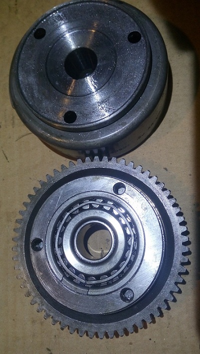

снял я обгонную муфту, но я не вижу почему она может прокручиваться, в чем может быть проблема ? Не когда не имел с этим дело, у меня там между зубчиками масло попало, из за этого может быть?

Срочно!!Как поставить колодки ?!?!Помогите Пожалуйстаа срочно
Не пойму что ты там поменять то не можешь !!! Я мин за 15 поменял подаыкрутил боль подтяжки ручника вдавил поршень и выкрутил напровляющие шестигранником (там кстати левая резьба) а когда начал собирать то понял что достаточно было просто выдавить поршень !

Откуда уверенность что она не рабочая? Давай покумекаем вместе. Что относительно чего прокручивается?
То есть снять ты их снял? :)  А что мешает поставить обратно? Последовательность такая : поршень вдавил, рамку с пальцами вдавил, маленькую колодку в рамку поставил, большую колодку на пальцы одел (сначала в одну дырочку, потом в другую), и всё.
Коронка обгоной муфты где где сидят зубчики, деформирована и кусочек коронки отколот, а сами зубчики хорошенько так изношены, видно что с них нормально так слизано метала.Сфотографировать не успел, прямо пока фокусировался села батарейка, успел только модель заснять
