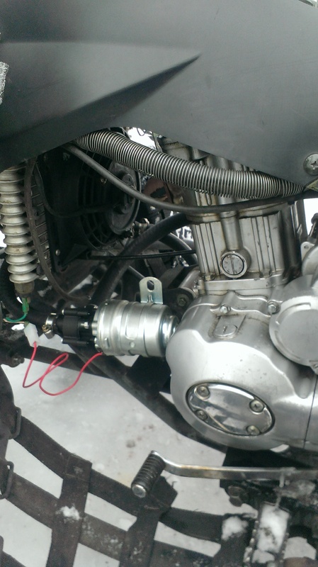

Зимой приказала долго жить родная помпа(писал уже об этом) ,поставил от газельки, всё норм, я бы не сказал ,что гена не вывозит + подцепил через датчик радиатора, карлосон крутит постоянно, хотел сперва переделать потом забил так уже точно не закипит) помпа,карлосон,свет - 3 источника потребления всё норм!IMAG0300.thumb.jpg.c814cb9343f6755431f1248173136159.jpg
Владимир Мы рады за Вас (что всё работает) , Вопрос -как Вы определили что гена вывозит?
В инструкциях по установке Эл.насосов на газель пишут : Подключение только через реле и в зависимости он производителя этот малыш потребляет (минимум что я нашёл) 3А ,а в осносном
Цитата
Это отечественный дополнительный насос на печку «Газель». Технические характеристики позволяют ему эффективно работать в системе отопления. Устройство запитывается от 12 В. Рабочий ток, который необходимо этому насосу, составляет 4,2 А. Помпа работает с тосолом либо антифризом
Путём не сложных вычислений 3Ах12Вх0.8=28.8Вт  и  4.5Ах12Вх0.8=43.2Вт (где 0.8 это усреднённый коэффициент мощности)
Получим 28-43Вт съедает насос, 25-35вт головной свет, ~10Вт габариты+подсветка панели , я не считаю Сигнал,стоп-сигнал и повороты т,к они вкл кратковременно, а ещё карлсон Ватт 30 как минимум и  остаток на зарядку аккума. (генеретор я предполагаю как и на дорожном мото ~90Вт ) Нажал на тормоз+лампа 21Вт , включил поворот + 2х10вт лампы и 5Вт реле с индикатором в панели. Вот и прикиньте.

Спасибо конечно за вычисления), думаю что хватает, по одной простой причине - сын гоняет уже примерно 3 недели на нём, час - полтора в день, аккум не заряжал не разу  за это время, если бы гена не вывозила то он попросту бы сдох давно! Может гена у моего неизвестного)IMAG0502.thumb.jpg.08c0a138da7de08af0ddb7a3534ec502.jpg зверька другая!

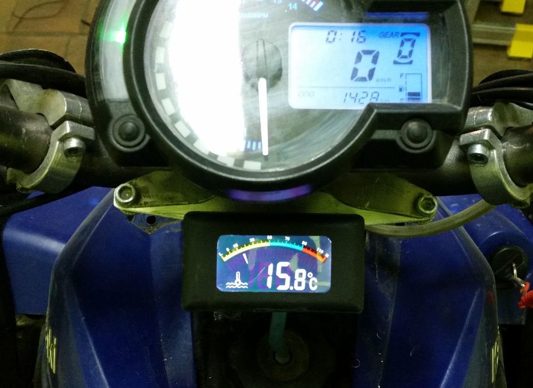

Поставил датчик, информативность отличная, днем видно хорошо.При 95С включается вентилятор, при 65С выключается. Работает норм, посмотрим как дальше будет.
5902582c8f88d_.thumb.JPG.71d9255805c791c12db9baa16f949a1c.JPG5902582db2890_1.thumb.JPG.7c20603e8f963a993e1a9cbfcfe2b8dc.JPG5902582ebc0f1_.thumb.JPG.3d86add89c95fb642030c0128ab8b80e.JPG
11 часов назад, dimm556 сказал:
Где датчик брал? есть ссылка?
