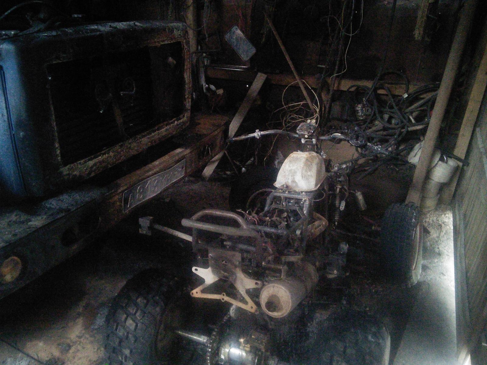

У меня вчера вечером сгорела Ириска
Сочувствую.. Ещё и газон подпалила.. Причина неизвестна?
Плохо.... Сочувствую. Материальная помощь нужна ? Все живы здоровы ? Быстро заметили/Потушили ? Причина не известна ?
Сочувствую.
что планируешь делать с остатками ирбиса? восстанавливать или на продажу?
  блин надо задуматься об отключении массы.
Причину не выяснили, возгарание произошло от квадрика да и газон пострадал только покрашен был, успели потушить так бы и хата сгорела. может аккум закоротил так как стоял не родной, а мотоциклетный, роднойаккум отбил неделю а сам квадрик около двух месяцев. Чё с остатками делать даже и не знаю целое только заднее правое колесо, да маятник с осью задней только на днях всё перебрано было.

Он у вас на сигналке стоял?
Вот думаю всю электрику перебрать, провода да и разъёмы доверия не внушают. Да и саму сигналку выкину, не нужна она ему, и тем более дистанционный завод (всё это игрушки которые могут подвести).

вот насчет сигналки и автозапуска это в точку!!! всё равно толку ноль, а опасности в многие разы больше! + акум сажает больше всего. ведь если заводиться без поворота ключа, значит она постоянно на массе
