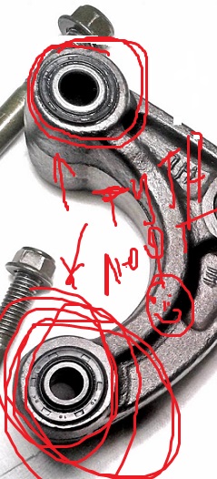

Парни подскажите, рычаг прогрессии люфт во втулках, что делать, менять подшипники с сальниками или менять их на втулки латунные, кто как решал вопрос?
Где конкретно люфт? У меня было все отлично, только смазку заменил.

в местах где подшипники, пробег 5000
Надо понять в чем износ: подшипники, пальцы, и то и другое? Оттуда делать выводы. Как вариант сделать втулки с капролона, чтоб вставлялись с двух сторон (грибком).

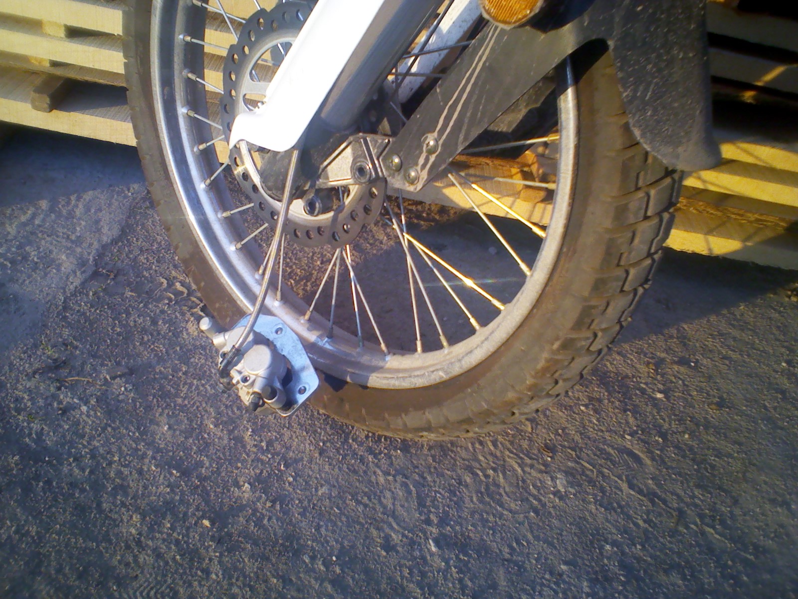

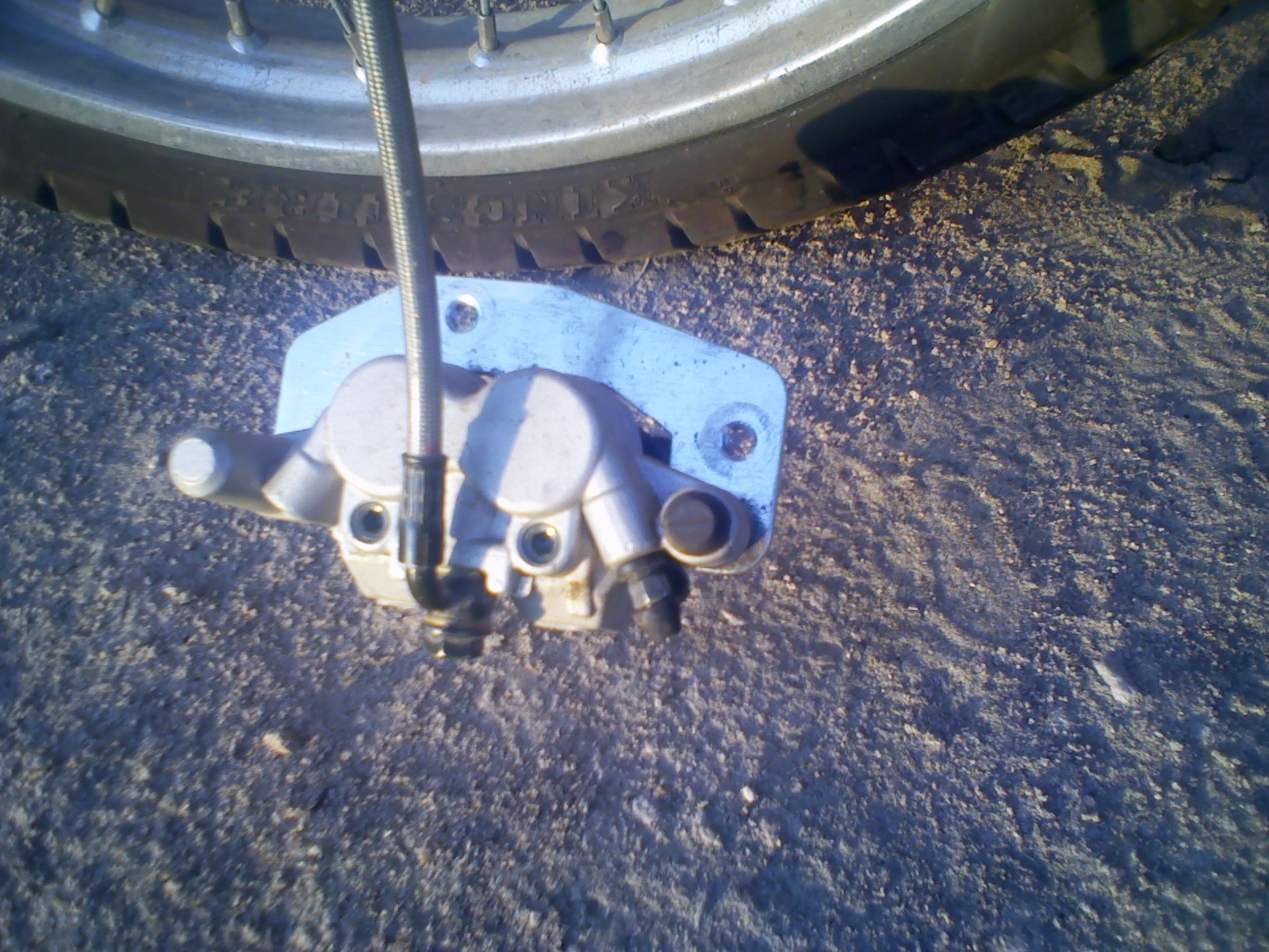

Конфузия, однако.Уже при подъезде к дому, пропал передний тормоз. Остановившись, увидел (фото 1). Суппорты зажали колодки насмерть, отвёрткой разжать не смог. До этого с дисковыми тормозами дела не имел. Какие варианты возможны?
спустить магистраль!

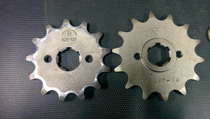

У меня родная 12 зубов, ведущая 38. Сейчас мотоцикл на обкатке, на 4000 оборотах скорость на 4 передаче 40 км в час, на 5 передаче 50 км в час. Мощности хватает, вот и хочу увеличить скорость (после обкатки) Попробую поставить звезду на 13 или 14 зубов.
если 12 будешь менять готов купить
