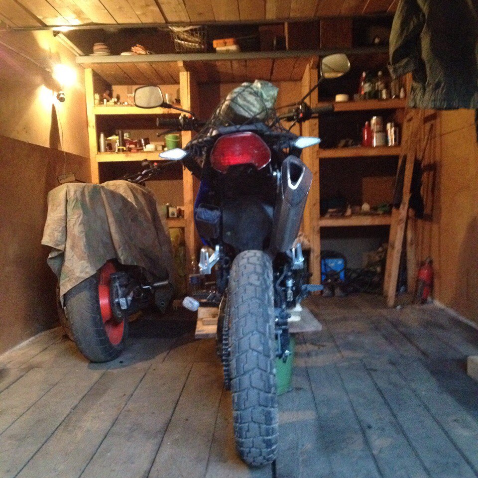

Толи лыжи не едут, то ли я ебану*й.
колесо вроде ровно стоит, а задница сама по себе как то криво выглядит)
, Биение колеса убрать с помощью мыла и накачки пока не удалось, как будет время доеду до заправки, - там хотя бы манометр будет.

О, у меня гораздо хуже было) часто поднимал мот после падения направо, в итоге подрамник повело. ничего страшного. хотя левый край номера у меня был близко к правому краю колеса)
сними все с него и выпрями. Над было мне сразу эндуру брать :)
всмысле перебрать полностью заднюю часть?) съезжает она куда то там?)
в общем спасибо за совет, займусь как только на учёт поставлю и будет время . не смертельно же?
просто понять бы- колесо то ровно стоит или нет)
Да я просто обратно выгнул обратно аккуратно (регулярные нагрузки были на скручивание при поднятиях и ударах). Там трубы подрамника из пыльцы цветов лотоса, экскрементов шаолиньских монахов и железной пудры :) А вообще за эту цену я доволен мопедкой, с того сезона его укатал (все работает, но помят изрядно). Просто не нужно требовать от этой техники слишком много, и будет служить долго) ну сначала канеш все снять с него (пластик, седло). даже пассажирские ручки пришлось выпрямлять - зажимал в дверях гаража и потихонечку правил. Они кстати тяжеленные ппц, тут кто-то спрашивал, как мот облегчить - снимите эту дрять, килограмма полтора-2 уйдет )
У тебя заднего крыла нет, может ещё чего-то. Походу мот или кувыркался или после дтп.
Что значит "подрамник"? Хвост, багажник? Если да, то есть видео как усиливать.
Хотя если заниматся спортивным метанием мотоциклов, то не факт, что это поможет :)
а ещё Птс у меня 16,07,13...Надо лезть и сажать на фиксатор резьбы. ещё бы понять что именно сажать
Есть фак какбы. и от даты птс не зависит.
Я вот так вывешивал https://www.youtube.com/watch?v=tuXlQaRVx3A , люфта вроде не заметно и как мне обяснили, его не заметить пока амморт не снимешь.
в горозинтольной люфта нет у меня.
если вывесить мот и дёргать за хвост\колесо в вертикали ощутимый стук будет.
крыло как и ветровик чем то не понравились прошлому хозяину и он их болгаркой срезал.

Да не, вроде ровно.
Метки у всех китайцев особого доверия не вызывают.

Ага, и после такой натяжки задняя звезда смотрит вправо. Центр обода заднего колеса не соответствует центру маятника.
я им всегда называл ту конструкцию из труб, что крепится к раме. на ней - седло, заднее крыло, пассажирские ручки-ножки. Вроде бы это общепринятый термин. Хотя мож и ошибаюсь. Насчет метания, да - хочется злую и крепкую эндурку уже, а то Ирбис, при всех его плюсах на такую эксплуатацию не рассчитан(
причём тут центр я меряю от кончика маятника до треугольной пластины а так же с др стороны и все ровно получается
