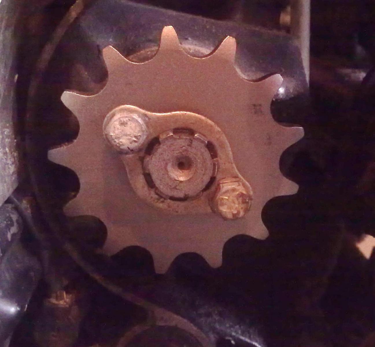

Покурил наш фак и прикупил себе новые звезды и цепь.
Ведущая звезда встала прям тютелька в тютельку. Продольного люфта почти нет, также сильно уменьшился поперечный за счет удлиненного посадочного отверстия. Теперь ведущую звезду я буду покупать только такую!

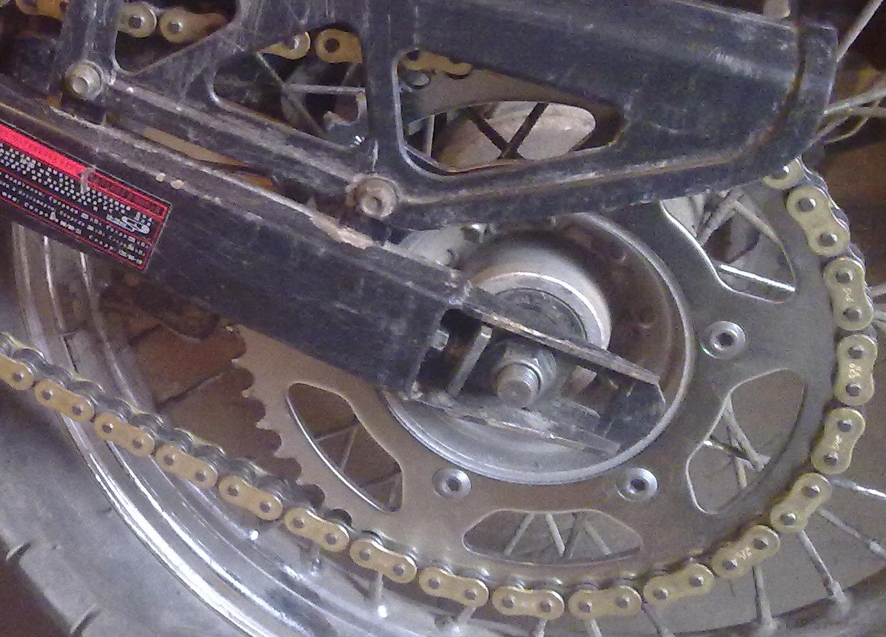

Ведомая звезда на 48 зубьев, выглядит прям как на японских. На мое удивление, все посадочные отверстия также подошли один в один.
С такой ведомой звездой необходимо ставить цепь с увеличенным количеством звеньев. Тут есть 2 варианта, и оба реализуемы:
1). Цепь 520 на 108 звеньев с почти полностью вкрученным болтом натяжителя цепи (это как у меня)
2). Цепь 520 на 110 звеньев с наполовину выкрученным болтом натяжителя цепи.
Однозначно нужно иметь ввиду то, что с задней звездой на 48 зубьев, цепь на 106 звеньев уже НЕ ВСТАНЕТ. Ее будет не хватать.
