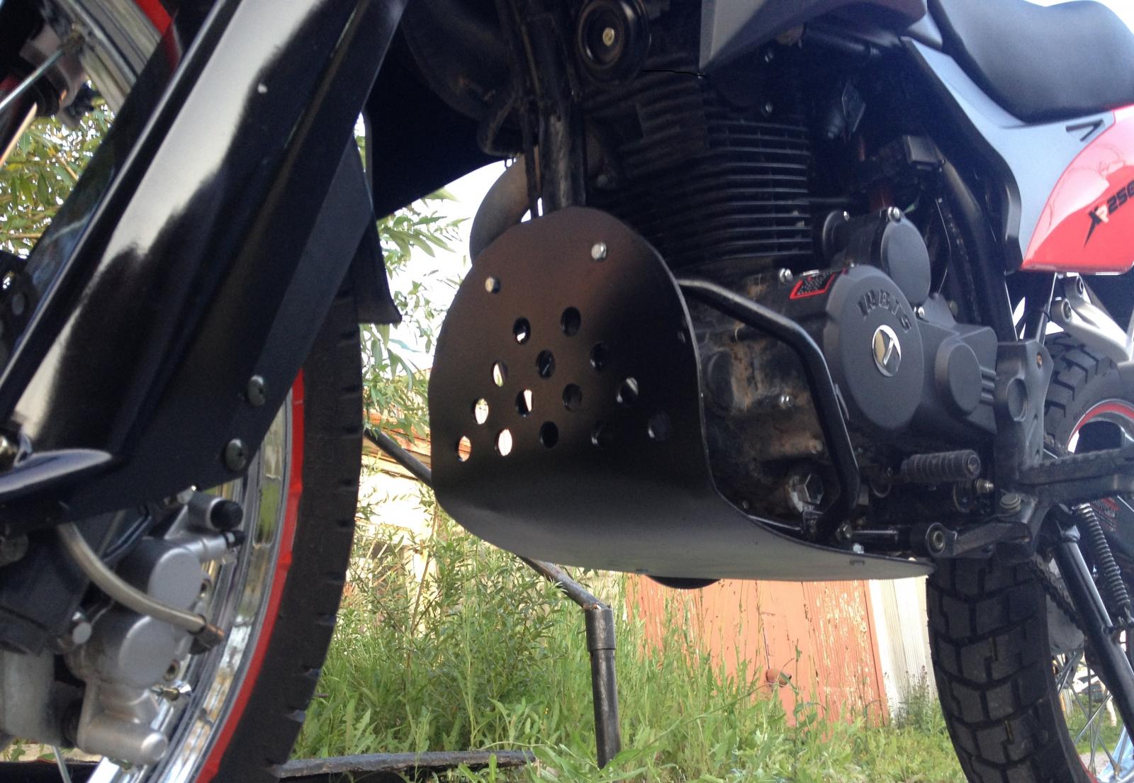

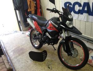

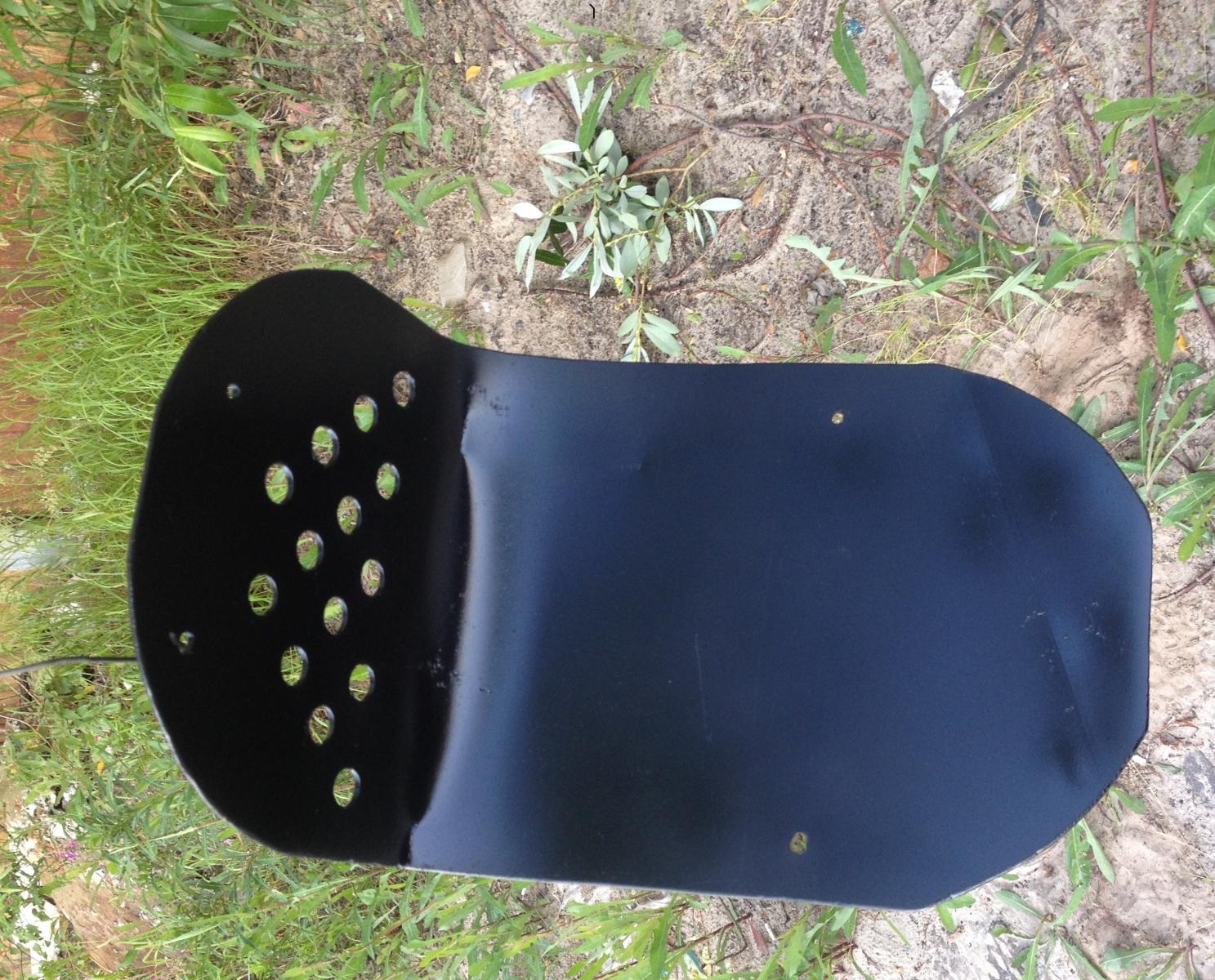

Danielmoto Опубликовано 23 января, 2016 Жалоба Опубликовано 23 января, 2016 вот Броня собственного производства из дюралиаллюминия! Цитата

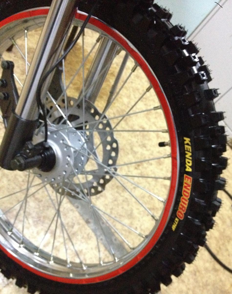

Danielmoto Опубликовано 23 января, 2016 Жалоба Опубликовано 23 января, 2016 вот как она смотрица на мото! я её от ровного листа до покрашенной защиты зделал за 7 или 8 часов! ;) А да ещё фото резины которую я поставил! 10.000 рубасов и всё! диски родные! :rolleyes: 1 Цитата
lexan74andreew Опубликовано 23 января, 2016 Жалоба Опубликовано 23 января, 2016 Резина отличная Цитата

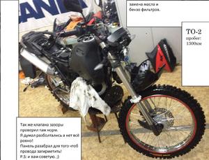

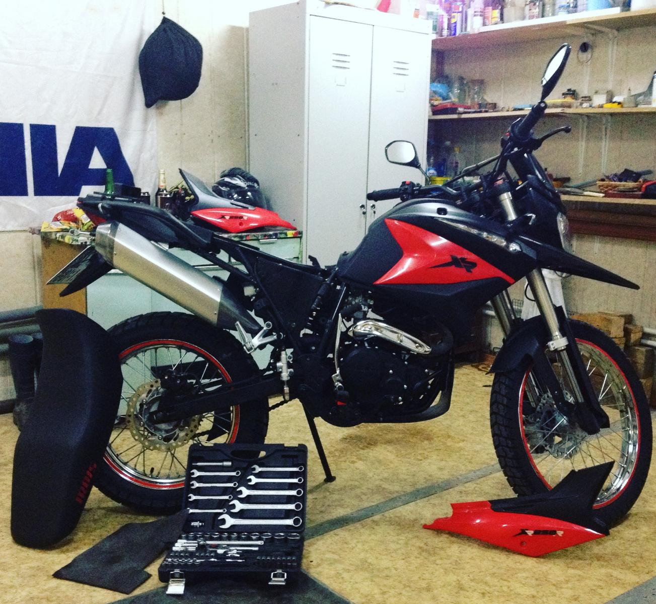

Danielmoto Опубликовано 23 января, 2016 Жалоба Опубликовано 23 января, 2016 люблю немного по сидеть в гараже! :D Цитата
Игорь ttr250 Опубликовано 23 января, 2016 Жалоба Опубликовано 23 января, 2016 люблю немного по сидеть в гараже! :D Резина отличная! Я вот себе сейчас тоже выбираю. Только у меня наоборот, 70% город и 30% поля и леса. Вот ищу недорогие варианты. 1 Цитата
Danmer Опубликовано 23 января, 2016 Жалоба Опубликовано 23 января, 2016 Резина отличная! Я вот себе сейчас тоже выбираю. Только у меня наоборот, 70% город и 30% поля и леса. Вот ищу недорогие варианты. Если 30% полей-лесов глинистые, то лучше "Ёлочку", например, Хейденау-скаут, а если песчанные/сыпучие, то лучше крупную "шашку", к примеру, "Мишлен Т-63. Вообще, лучше выбирать по "ходимости", а не по цене, а то более дешёвая, если разложить её цену на пройденный ею километраж, может оказаться дороже или закончиться в самый неподходящий момент. Да и не такая уж большая разница в цене, особенно если разложить её на время эксплуатации. Цитата
