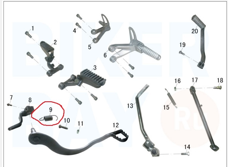

Benedictor2000 Опубликовано 12 февраля, 2017 Жалоба Опубликовано 12 февраля, 2017 (изменено) В 05.02.2017 в 19:15, Benedictor2000 сказал: Всем добрый вечер Подскажите, кто-нибудь пружину возвратную от лапки заднего тормоза подбирал? от чего может подойти? а то я свою потерял летом, пол сезона так и ездил возвращая педаль тормоза вверх ногой мужики, так отчего широко доступного можно пружинку подобрать? Изменено 12 февраля, 2017 пользователем Benedictor2000 Цитата

Alexxandr Опубликовано 12 февраля, 2017 Жалоба Опубликовано 12 февраля, 2017 3 часа назад, Benedictor2000 сказал: мужики, так отчего широко доступного можно пружинку подобрать? Посмотри в каком нибудь автомагазине. Можно попробовать возвратную пружину с вилки сцепления классики. Цитата

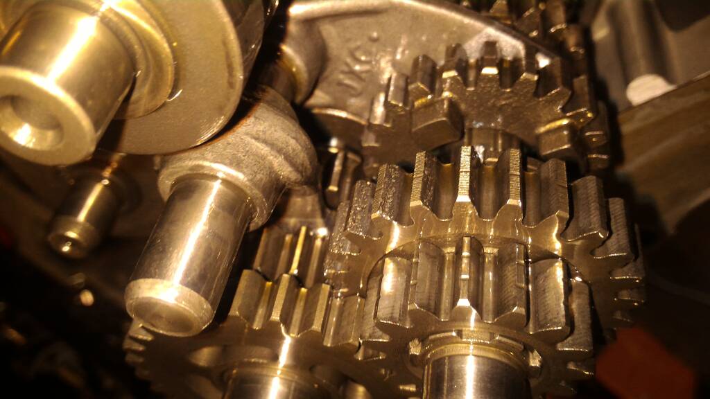

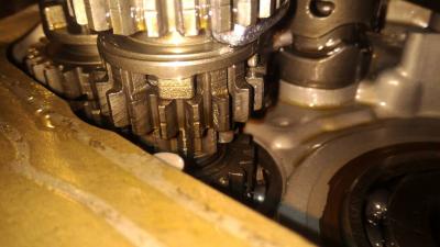

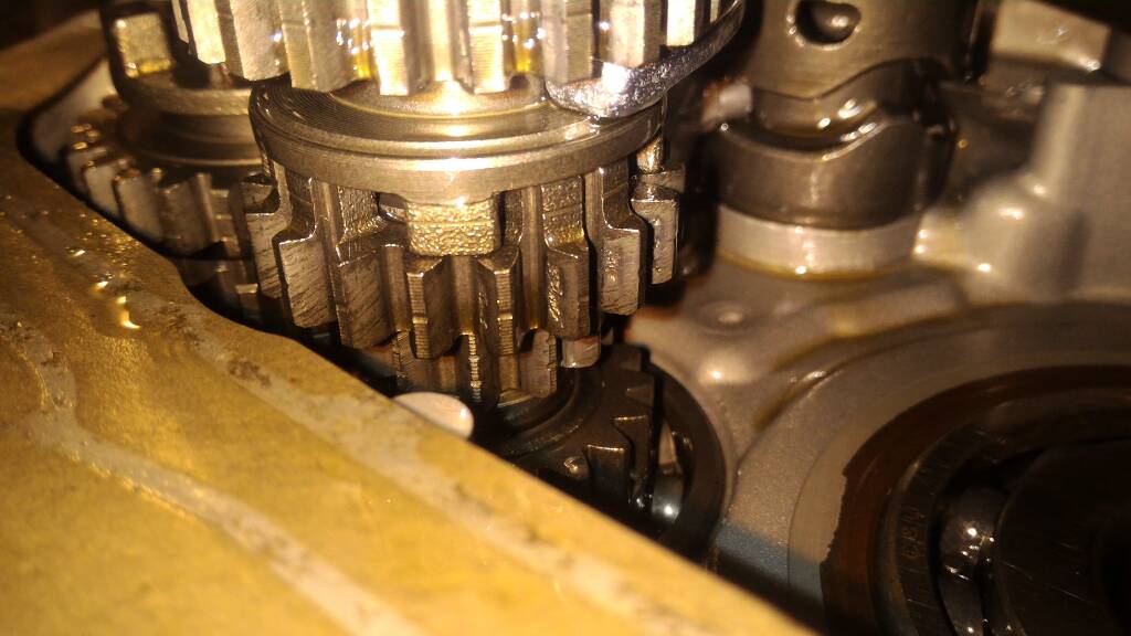

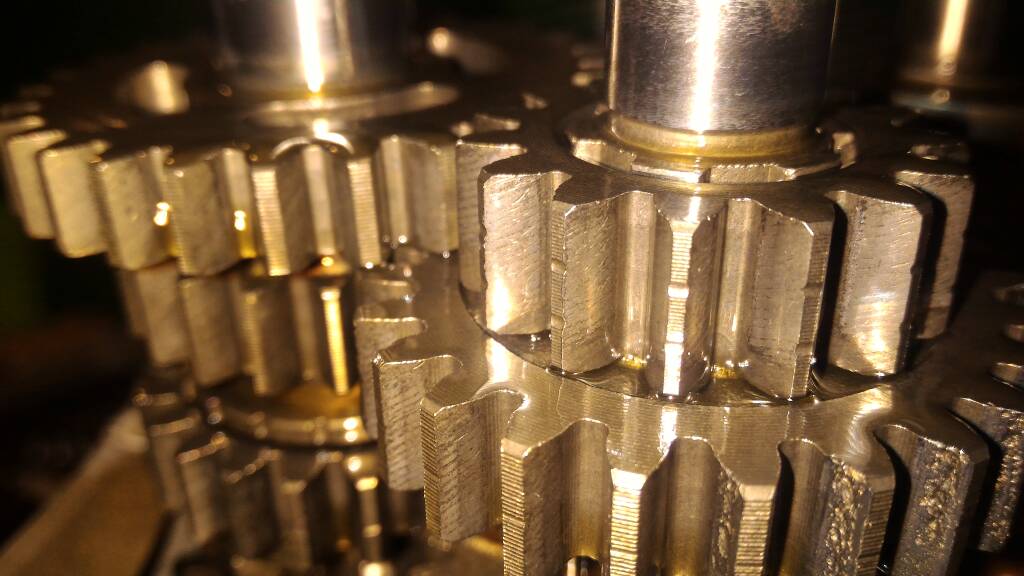

Alexxandr Опубликовано 12 февраля, 2017 Жалоба Опубликовано 12 февраля, 2017 (изменено) В 08.12.2016 в 20:11, константин 1983 сказал: Пробег 18000, завыли на ровном месте 3 и 5 передачи, разобрал, шестерни погрызены 3 из 5 на одном валу, второй вал абсолютно впорядке, причину так и невыявил, так и осталось загадкой . Забей на эти раковины. Качество китайских запчастей " на высоте". Найди мою тему по ремонту КПП и ты поймёшь, что твоя коробка в идеале. На моей был пробег 8000 км Изменено 12 февраля, 2017 пользователем Alexxandr Цитата

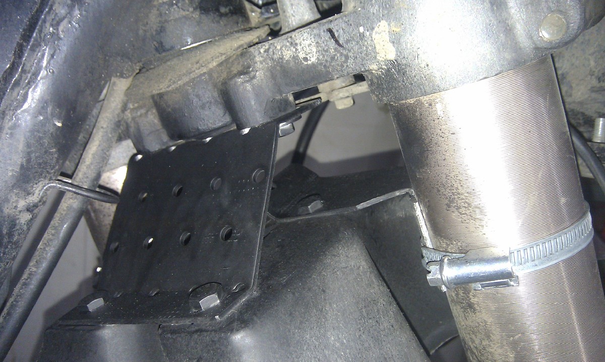

lexan74 Опубликовано 12 февраля, 2017 Жалоба Опубликовано 12 февраля, 2017 Евгений спрашивал про защиту рычагов. Смотри фотки выше. Эта черная защита в лапе в билтеме 30 евро. В Питере живёшь. Сгоняй в лаппеенранту, автобусы микрики бегают каждый день. Спринтур например. Ещё чего возьмёшь , чтоб на 40 евро , и оформишь инвоис . Это 18 процентов возврата. Или с али , но месяц минимум ждать. На али разные цвета и от 1500 руб. Защита гладкая , при падении не цепляет и поэтому не ломается как другие , на которых кусок пластика на заклепках к аллюминиевому основанию. 1 Цитата

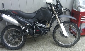

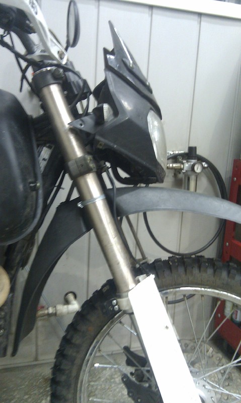

Alexxandr Опубликовано 13 февраля, 2017 Жалоба Опубликовано 13 февраля, 2017 Фотки мота с крылом от Совы. 1 Цитата

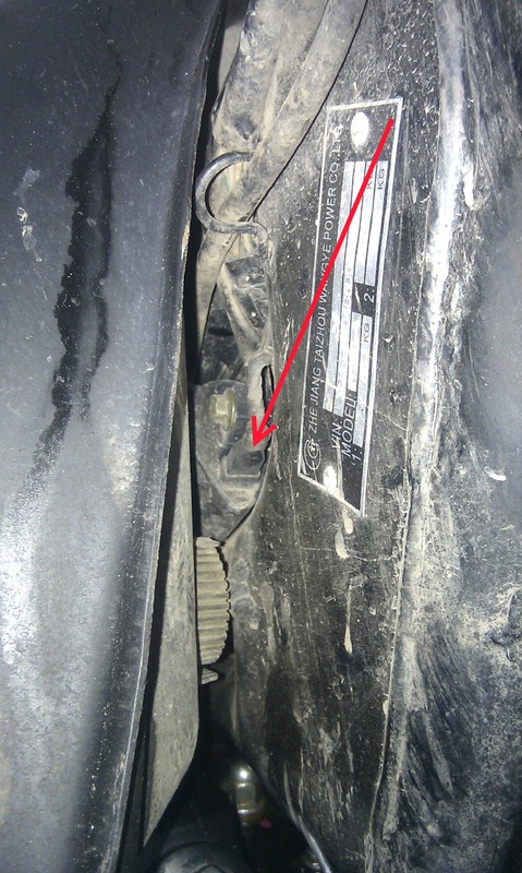

Benedictor2000 Опубликовано 13 февраля, 2017 Жалоба Опубликовано 13 февраля, 2017 ДОбрый день! Еще три вопроса знатокам: 1) у кого сколько ходят расходники? есть смысл менять воздушный фильтр или свечу на нашем моте при пробеге в 7 тыщ? (эксплуатация не очень жесткая) продуваю периодически после пыли или плохой погоды, на что повлияет замена? по свече фиг знает что описать 2) в прошлом году периодически проскакивал такой косяк: на полном газу при 7000 об/мин пропадает газ, начинаются рывки, мигает приборка и так до тех пор пока ручку газа не отпустишь до конца, при езде по трассе пугает такая приблуда. Что это может быть и как это лечить? (система рецикла газов удалена) 3) напомните как сделать чтобы он на холодную сам заводился и не глох? =) хочу поднять иглу в карбе на одно деление, поможет? ХХ выставлен на 1800 примерно Цитата
Alexxandr Опубликовано 15 февраля, 2017 Жалоба Опубликовано 15 февраля, 2017 (изменено) По второму пункту: посмотри и подожми клемму которая одевается на катушку зажигания, а лучше замени её на нормальную. Очень похожие симптомы когда эта клемма имеет плохой контакт. Новую клемму обязательно обжать на провод специальными клещами или припаять (только не с кислотой). Так выглядит клемма нужного качества. Изменено 15 февраля, 2017 пользователем Alexxandr Цитата

Benedictor2000 Опубликовано 20 февраля, 2017 Жалоба Опубликовано 20 февраля, 2017 В 15.02.2017 в 22:59, Alexxandr сказал: По второму пункту: посмотри и подожми клемму которая одевается на катушку зажигания, а лучше замени её на нормальную. Очень похожие симптомы когда эта клемма имеет плохой контакт. Новую клемму обязательно обжать на провод специальными клещами или припаять (только не с кислотой). Так выглядит клемма нужного качества. а где эта клемма? под приборкой? Цитата
Alexxandr Опубликовано 20 февраля, 2017 Жалоба Опубликовано 20 февраля, 2017 (изменено) Не, катушка стоит на раме под баком с правой стороны. Что бы до него долезть, нужно открутить бак и оттянуть его назад. Изменено 21 февраля, 2017 пользователем Alexxandr Цитата
Benedictor2000 Опубликовано 21 февраля, 2017 Жалоба Опубликовано 21 февраля, 2017 В 20.02.2017 в 20:25, Alexxandr сказал: Не, катушка стоит на раме под баком с правой стороны. Что бы до него долезть, нужно открутить бак и оттянуть его назад. я там все поперекладывал в надежде что мешаться меньше будет при разборе, мешаться меньше не стало =) надо проверить Цитата
