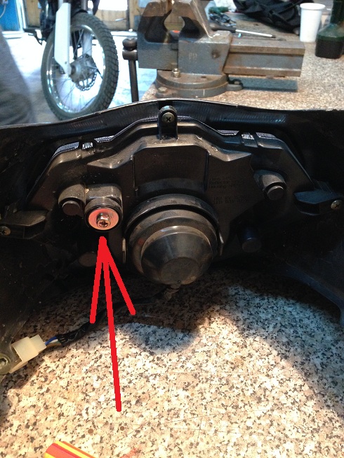

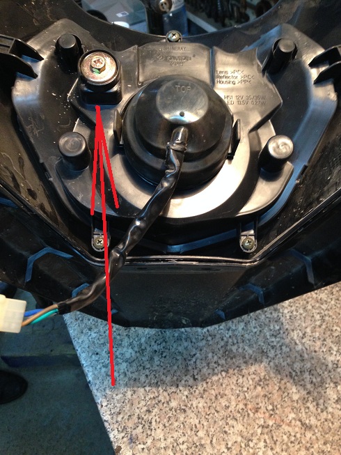

Очень долго искал как же отрегулировать фару. На этом форуме так внятно никто не ответил. Поэтому прикладываю фотки этого болта, чтобы люди не мучались и не разбирали весь "передок".
Если в словах, то когда сидишь на мотоцикле, нужно повернуть руль вправо и болт будет слева в верхней части фары. Увидеть его можно, если "прижаться к бензобаку" и посветить туда чем нибудь. Потребуется отвертка крестовая или лучше головка по-моему на "10" или "12".
Отрегулировать фару оказалось очень просто. Как я не увидел сразу этот болт?

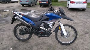

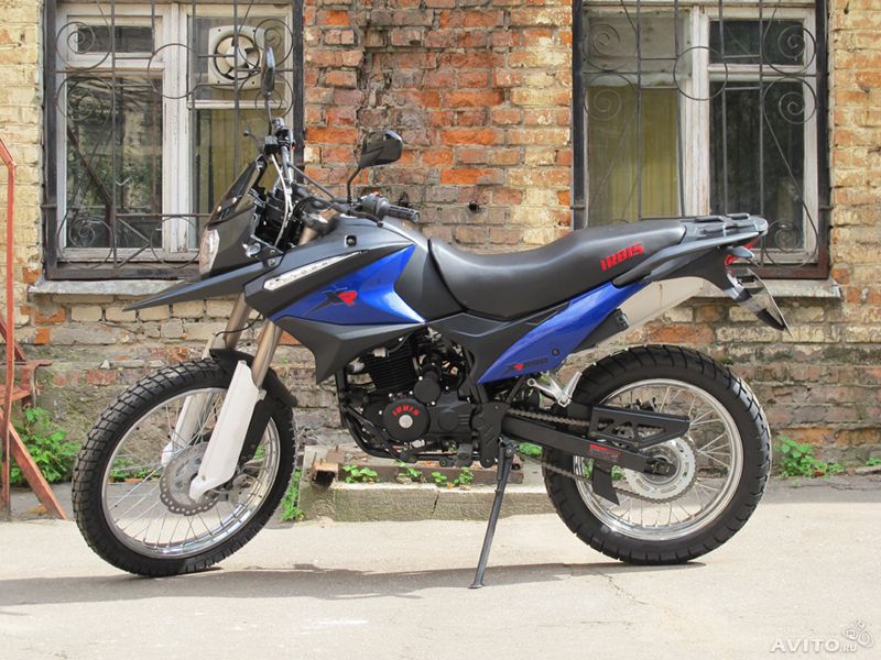

а где какая из них? чета я не вижу большой разницы... :blink:
Какая из кого? :) Первое фото - Irbis XR 250, второе - Honda XRE 300, третье - Irbis XR 250 R. У Хонды вилка классическая и по мелочи много отличий. Ну и она Хонда, а наши - Ирбисы. :)
Вот тебе раз!) Я как только купил тоже самое спрашивал и объяснили даже с фотографиями. Давай на форум-то не наговаривай.)
http://www.china-moto.ru/forum/topic/3581-irbis-xr250r-2013/page-18#entry78587
вилку на хонде и крыло сразу отметил. я про ирбисов. есть визуальная разница между хр и хр-р?
