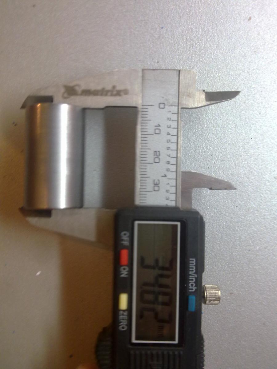

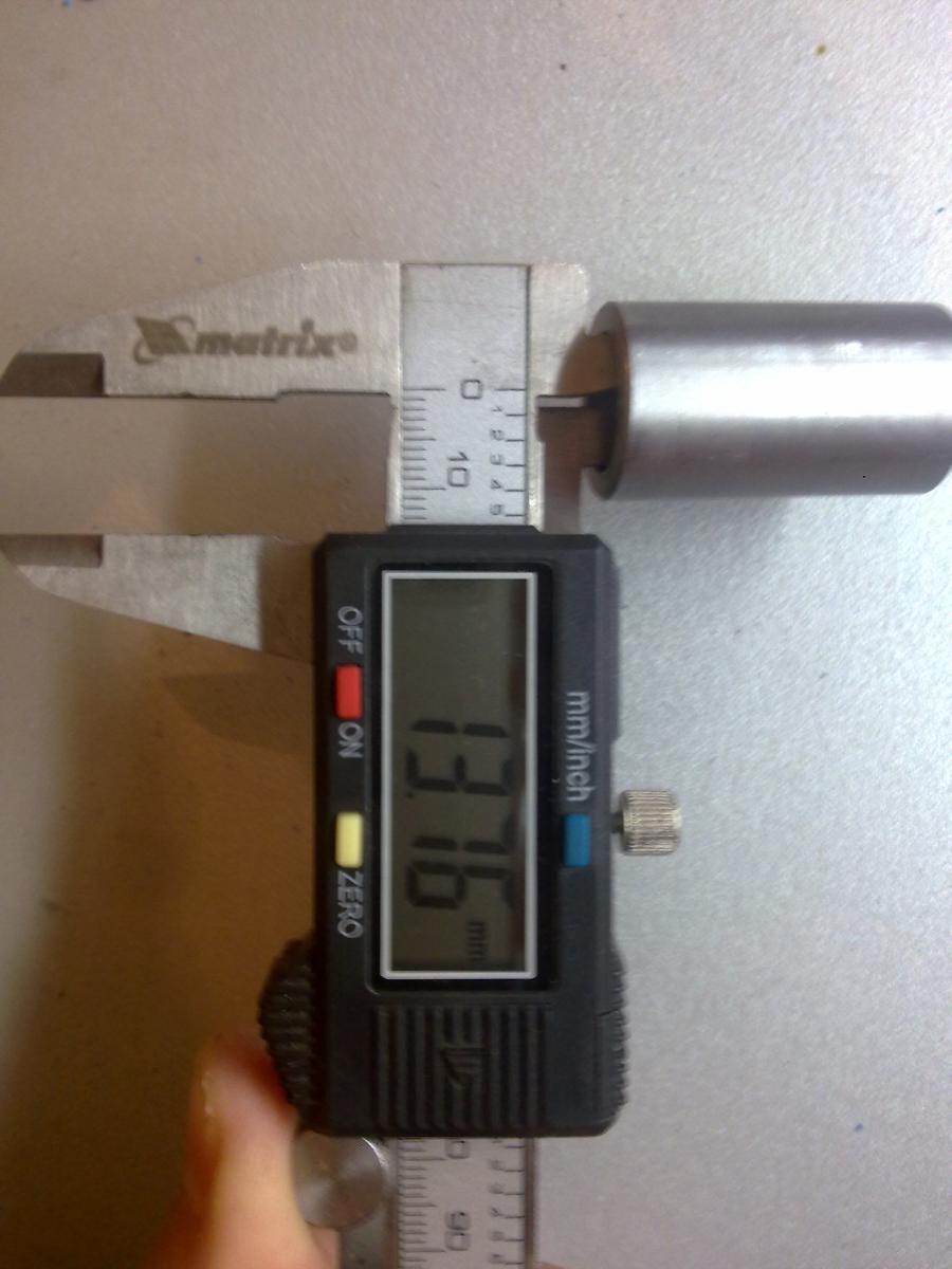

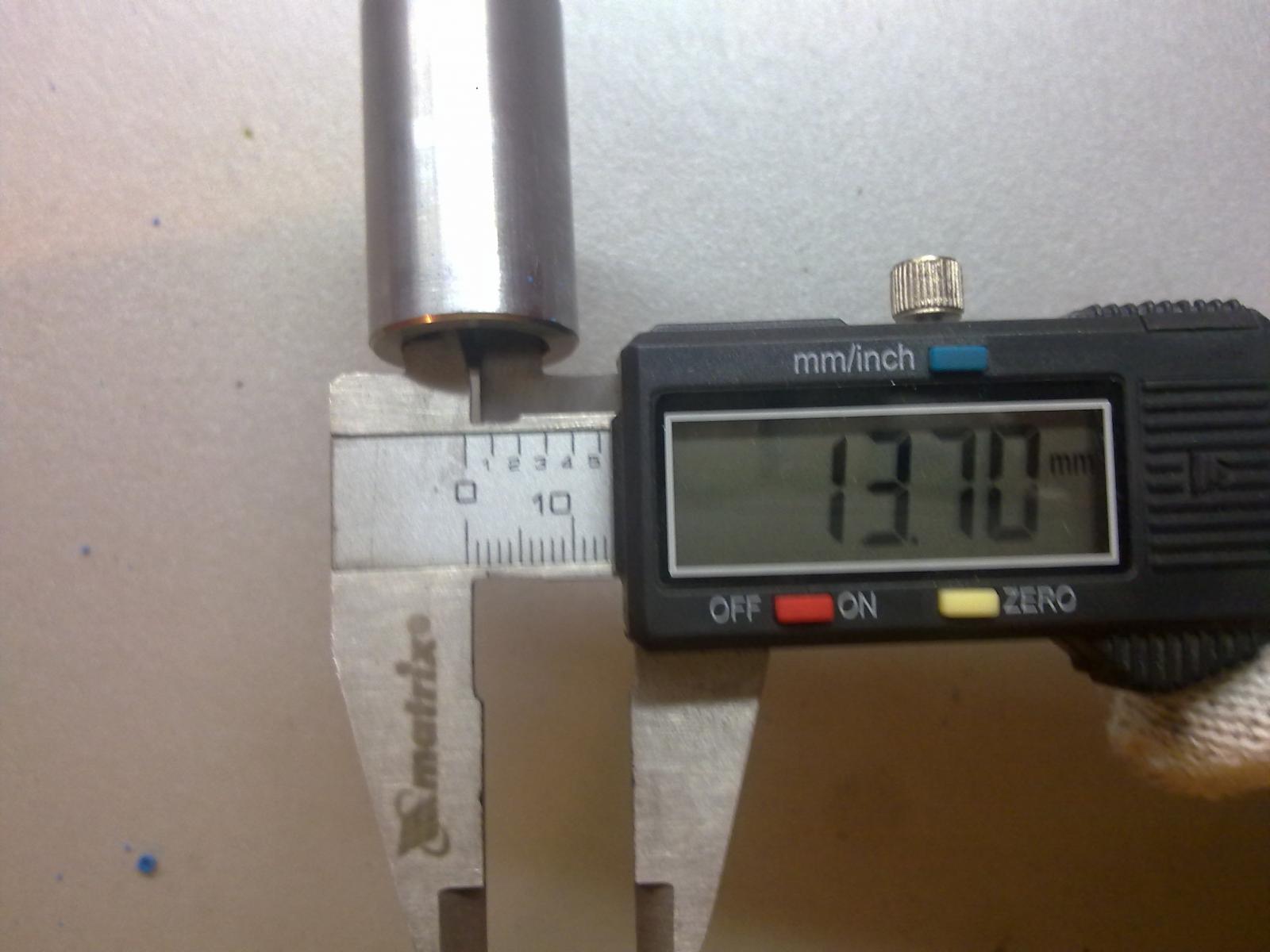

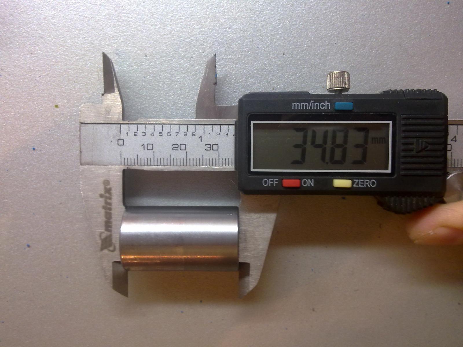

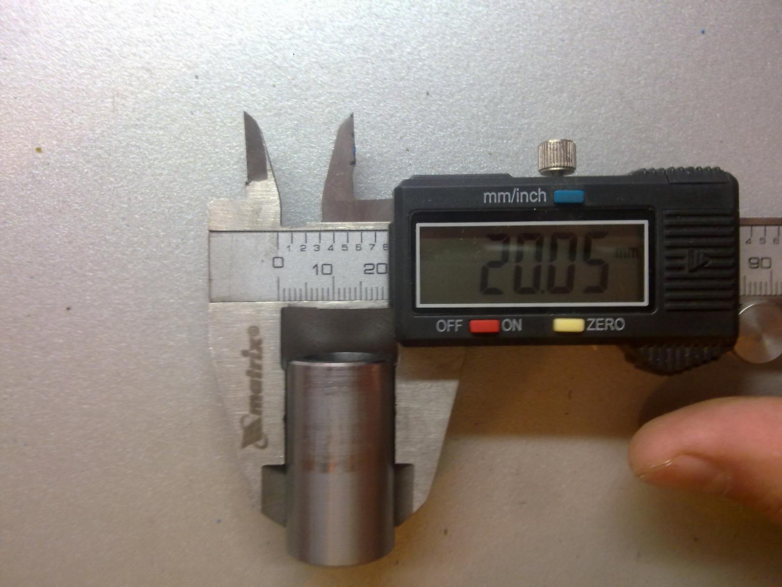

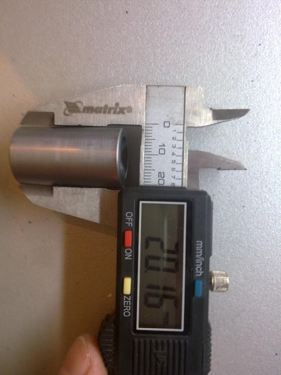

Для тех у кого болтается маятник, внимательно читайте далее:)))
Заводские втулки в этом случае бракованные. Их надо менять однозначно.
Втулки слева и справа разные. Мне сделали новые втулки из стали ХВГ. НЕ ДЕЛАЙТЕ ИХ ИЗ ЧЕРНИНЫ!!!
Теперь самое главное:
Если стоять сзади мота, и смотреть на маятник, тогда это левая втулка:
post-12529-0-91920600-1401739332_thumb.jpgpost-12529-0-56756900-1401739334_thumb.jpgpost-12529-0-59913500-1401739331_thumb.jpg
А это правая:
post-12529-0-28389900-1401739427_thumb.jpgpost-12529-0-04270000-1401739430_thumb.jpgpost-12529-0-30339900-1401739424_thumb.jpg
Устанавливаем новые втулки в маятник, набиваем смазкой и радуемся.
Теперь у меня ничего не люфтит, и ход стал однозначно четче и на дороге и на кочках  :D  :D  :D
