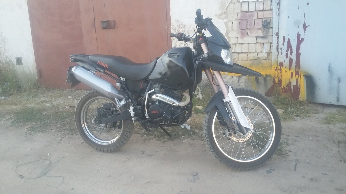

Купил мот 2014 года выпуска, пробег 12000 км. Состояние на фото-нет пластика и зеркал. В целом все было в стоке, без колхоза.

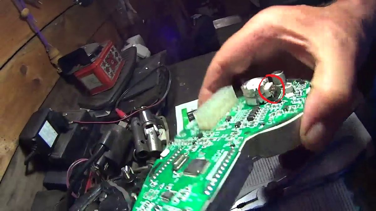

-Не работал тахометр (пропаял контакты на приборе, на фото обведены красным. Заработало!)
