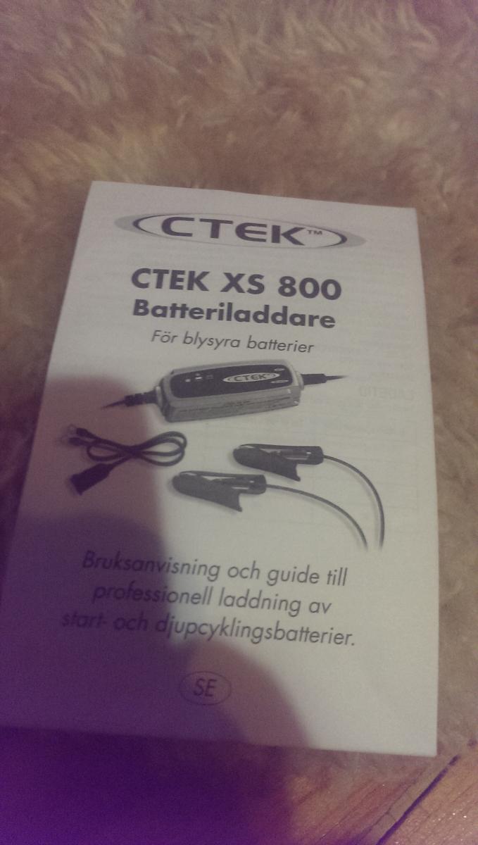

Я пользуюсь Этим) года три уже.

Отличный выбор!  Два года может поддерживать зарядку на автомате.
Для авто у них есть мощные.
А Вы Skyrich этим устройством заряжали? На сайте указано для свинцовых АКБ...
Этим, в мото зайдите. Это современная процессорная зарядка,проверено)
На акк написано ,,без функции тренировки..  все остальное делает ток ,чутко подающий процессором)
