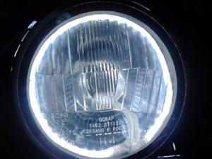

Я тоже от ,,шахи,,поставил,но хитрый приём сделал,взял кусок LEDленты по диаметру отрезал и приклеил к полоске пластика и всунул внутрь,и отверстие не надо сверлить)post-23487-0-46550000-1472484848_thumb.jpg
