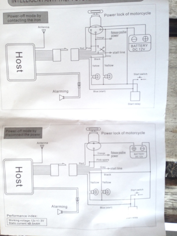

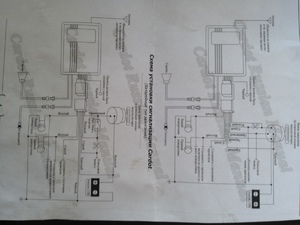

asavurka Опубликовано 25 февраля, 2017 Жалоба Опубликовано 25 февраля, 2017 (изменено) У меня сегодня возникла проблемка небольшая с подключением китайской сигналки. Я вроде бы,как понимал, подключил, но видимо не правильно. При постановке на охрану срабатывает сигналка как при покушении на мот (орет благим матом пока отключение не нажмешь на пульте). Прикреплю фотографии (та что похуже качеством - от сигналки, что получше-просто в и-нете нашел, ну и наша схема с обозначением проводов от сигналки и куда я присоединил. С желтыми проблем нет. Красный (+) и черный (-) на клеммы аккумулятора. Черный провод ОТ замка зажигания разрезал и к ближнему концу разреза от замка зажигания присоединил розовый провод от сигналки, и соответственно ко второму концу разрезанного черного провода от замка зажигания присоединил серый провод. От кнопки "пуск" идет жёлто-зеленый (по моему) - к нему присоединил синий от сигналки, ну и оранжевый присоединил к красному (+) который идет К замку зажигания. Но ни фига не работает. Если кто сталкивался скажите что не правильно - или что правильно, а остальное сплошной косяк, и как сделать правильно. Да, мот заводится, и все как обычно вроде бы. Изменено 25 февраля, 2017 пользователем asavurka Цитата
Brother Fox Опубликовано 26 февраля, 2017 Жалоба Опубликовано 26 февраля, 2017 (изменено) 11 часов назад, asavurka сказал: У меня сегодня возникла проблемка небольшая с подключением китайской сигналки. Я вроде бы,как понимал, подключил, но видимо не правильно. При постановке на охрану срабатывает сигналка как при покушении на мот (орет благим матом пока отключение не нажмешь на пульте). Прикреплю фотографии (та что похуже качеством - от сигналки, что получше-просто в и-нете нашел, ну и наша схема с обозначением проводов от сигналки и куда я присоединил. С желтыми проблем нет. Красный (+) и черный (-) на клеммы аккумулятора. Черный провод ОТ замка зажигания разрезал и к ближнему концу разреза от замка зажигания присоединил розовый провод от сигналки, и соответственно ко второму концу разрезанного черного провода от замка зажигания присоединил серый провод. От кнопки "пуск" идет жёлто-зеленый (по моему) - к нему присоединил синий от сигналки, ну и оранжевый присоединил к красному (+) который идет К замку зажигания. Но ни фига не работает. Если кто сталкивался скажите что не правильно - или что правильно, а остальное сплошной косяк, и как сделать правильно. Да, мот заводится, и все как обычно вроде бы. Неправильно подключил. Для нашего мота надо было подключать по нижней схеме. Ты же получается основную цепь мотоцикла пустил через хилое реле, которое внутри сигналки стоит. Оно быстро у тебя сгорит. Сигналкой надо прерывать только питание коммутатора, а не всю цепь. И то этого можно не делать, а как на схеме нарисовано серый провод подключить к глушилке на руле. Оранжевый после замка должен быть подключен, а не до (поэтому и орет наверно т.к. видит там постоянно "+" и думает что замок включили) Изменено 26 февраля, 2017 пользователем Brother Fox Цитата
asavurka Опубликовано 26 февраля, 2017 Жалоба Опубликовано 26 февраля, 2017 Спасибо Евгений, все поправил все работает.!!!! Оранжевый к черному от замка зажигания, розовый и серый в разрыв черно-белого от замка. Все остальное правильно было. Уффф. вопрос снят. Цитата

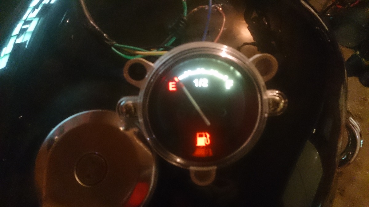

Clambing Опубликовано 26 февраля, 2017 Жалоба Опубликовано 26 февраля, 2017 В 22.03.2016 в 07:23, Brother Fox сказал: Нормально светит. Светится все что должно светится и равномерно освещено. Хотите, ставьте ленту, я просто привел быстрый и дешевый способ исправления косяка с плавящимся от лампы пластиком. Кстати, чтобы разобрать прибор не нужно стрелку снимать! Она приклеена или очень туго сидит, можно сломать. Прибор разбирается выкручиванием винтов, которые провода крепят. И в приборе есть регулировка под мелкую отвертку. Если у кого датчик врет, думаю можно подрегулировать. Вот не поленился и пошел сфоткал. Вот что внутри прибора от штатной лампы (напоминаю что стекло пришлось полировать после этого безобразия): Вот вторая часть со шкалой: Вот так напаиваем светодиод: Вот прибор в сборе: Вот как светит (специально в темноте снял): А должен ли светиться значок колонки? У меня просто сейчас светится вот так, а как было до я забыл сфотать Цитата
Сеня 65 Опубликовано 26 февраля, 2017 Жалоба Опубликовано 26 февраля, 2017 (изменено) Похоже он показывает пустой бак.Я в этот прибор тоже впаял светодиодную ленту. Изменено 26 февраля, 2017 пользователем Сеня 65 Цитата
Clambing Опубликовано 26 февраля, 2017 Жалоба Опубликовано 26 февраля, 2017 мот стоит на боковой подножке, поставив его ровно там гораздо больше)) но не потухает Цитата

Brother Fox Опубликовано 27 февраля, 2017 Жалоба Опубликовано 27 февраля, 2017 21 час назад, Clambing сказал: А должен ли светиться значок колонки? У меня просто сейчас светится вот так, а как было до я забыл сфотать Ну если ленту по кругу ставить то он будет светится. Если освещать от штатного места то нет (до туда свет просто не дойдет). Цитата

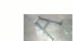

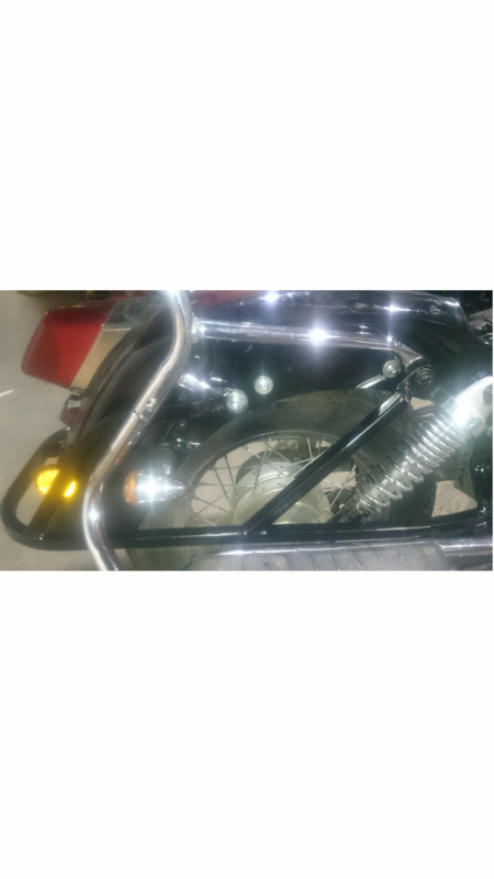

Gromozeka Опубликовано 27 февраля, 2017 Жалоба Опубликовано 27 февраля, 2017 Доброго времени суток, друзья. В выходные ,, усиливал'' раму, точнее делал правильное крепление под прицепное, и за одно сделал центральную подножку, почему её не ставят штатно - не понятно? Кстати при установке прицепного пришлось изрядно повозиться, рама сварена настолько криво, что нет ниодного симметричного угла или размера , так что получилось условно ровно.шок. Сначала хотел всё порезать нах и переварить по новой в стапеле ,а потом успогоился - махнул - ведь ездил же, и опять же, не на всю жизнь. Пока так,завтра сфоткаю с рамой прицепа. Выложу в тему. 2 Цитата
