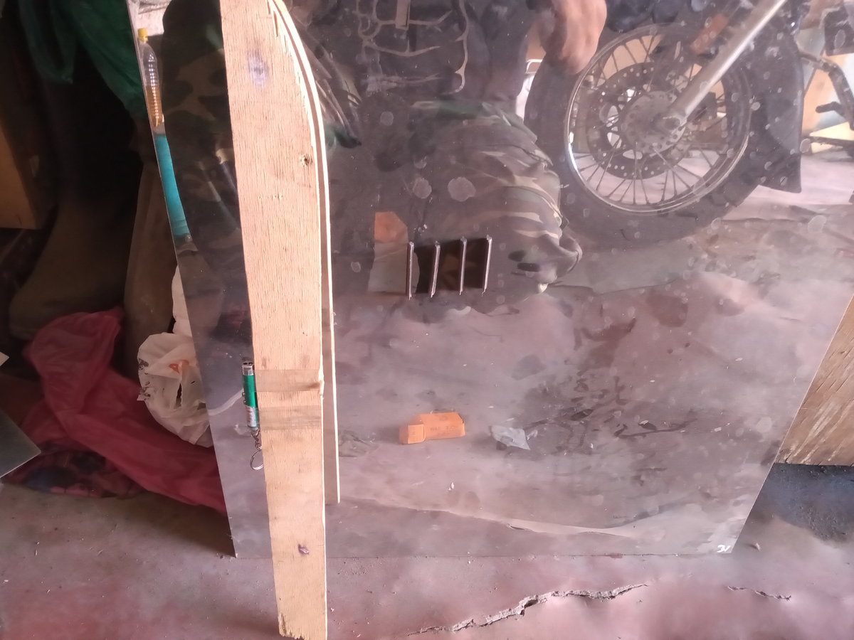

Сотворил я себе приспособу для центровки колес.370643489_IMG_20200912_1004285101.thumb.jpg.72d0386f57c488d40e3ee21edaf32a01.jpg
1.Кусок нержавейки (магнитной)
2.4 кусочка узкого магнита
3.Узкий кусок фанеры 8мм
4.Лазерная указка-брелок.
В принципе вместо нержавейки и магнитов можно использовать просто разлинеенный кусок ДВП (магниты лучше тем,что не нужно каждый раз чиркать маркером),но поскольку на работе материалы мне достались даром,получилось так!
