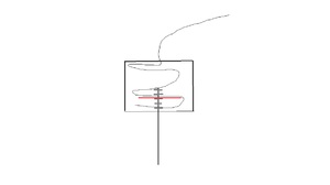

привет, сам карб я не регулировал. я опустил кольцо на игле с третьей отметки снизу на самую нижнюю. потом заехал в мастерскую, там мастер крутил винт качества и винт холостого хода. теперь у меня мот не глохнет на первой передаче при отпущенной рукоятке газа. Но, появился один момент, сейчас приходится добавлять оборотов. То есть, раньше я разгонял мот на второй передаче до 30км/ч при 3000 оборотов, то теперь надо накручивать до 4000 оборотов. С другой стороны движок  на третьей передаче теперь уверенно держит низкие обороты.
Привет! Подскажи по схеме, ты ограничитель (красный) вверх или вниз опускал?
привет. я опустил вниз на самую нижнюю отметку. но, потом, всё-таки вернул на третью (среднюю), так как мот перестал держать холостые обороты. как мне сказали, надо посмотреть клапана, скорее всего придется их притирать. в общем, сейчас холостые у меня 2000 оборотов. свеча с нагаром, но держится, иногда шоркаю её металлической щеткой.
Ограничитель вниз -- игла вверх? Если свеча чёрная, иглу бы вниз, нет?
Кто-нибудь может точно сказать куда переместить ограничитель?
