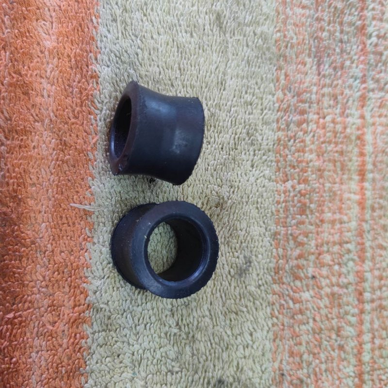

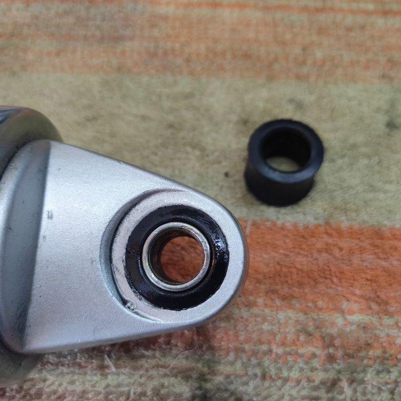

Никто не менял верхние сайлентблоки задних амортизаторов? Может от чего подходит?
Отвечаю на свой вопрос, подходит от Альфы под втулку на 12 мм .
Может кому пригодится!
Заказал здесь: https://ozon.ru/t/Q5nZPGw

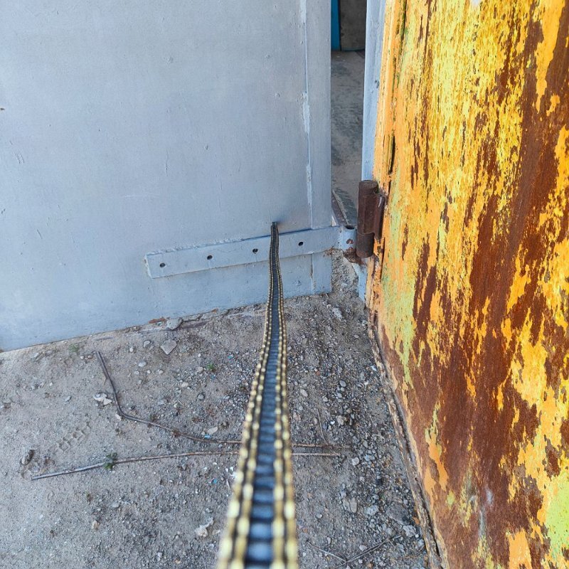

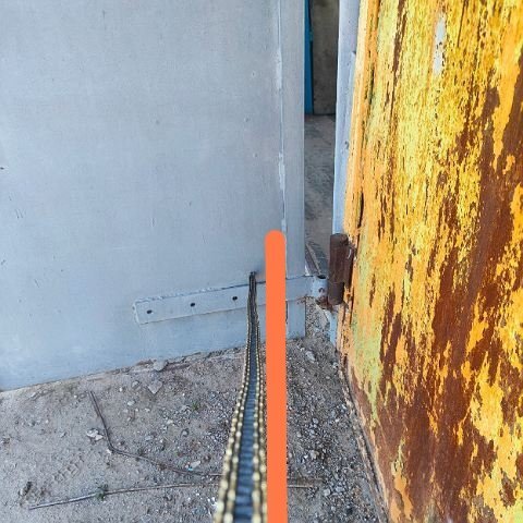

1 час назад, Alexx30 сказал:
имеем вот такой зигзаг,
Если он в том районе, где ты укорачивал цепь, то это скорее последствия твоего вмешательства. Если нет, действительно брак.
В 18.08.2024 в 10:36, Летучий Голландец сказал:
По всей длине зигзаг, где-то больше, где-то меньше. Вот фото более качественное.
P.s: продавец одобрил возврат по браку и вернул деньги!
Изменено пользователем Alexx30
Ред
Значит нормальную цепь брать нужно, ничего не поделаешь!
6 часов назад, Летучий Голландец сказал:
Это не от укорачивания, я тоже болгаркой и выколоткой укорачиваю и не первую уже цепь.
Явно брак.
https://bike4you.ru/catalog/motozapchasti/tsep_privodnaya_428hpo_132l_sfr/ беру эти не первый раз и не на один мотоцикл дёшево и сердито
