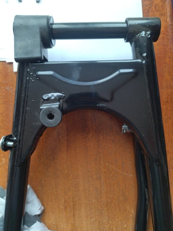

Единственное что не очень понравилось - маятник был перетянут и смазки не было, добавил внутрь во втулки, чтобы легче на оси двигался. Сам маятник сварен на мой взгляд неплохо, швы ровные более-менее. Только вот нахрена приляпали эту хрень с круглой резинкой, я не понял, она ни с чем не конектится.

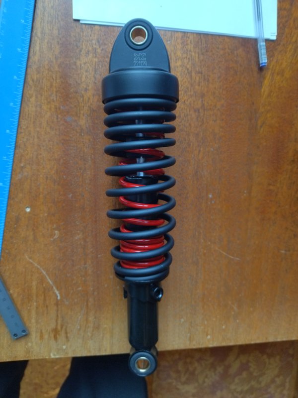

Задние аморты выполнены аккуратно, сайленты плотненько стоят, ничего не болтается

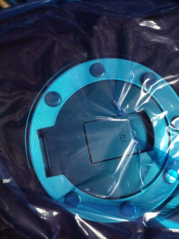

П,С, Небольшой плюс  в карму производителя (Wanqiang) - в пакетике с метизами обнаружил аж 2 прокладки глушака (та что между горшком и трубой) и положили две запасных заглушки на лючок бензобака.
Случаем на Boxer не точь-в-точь такие же по размерам(в т.ч. о размерах не только по центрам осей крепления, но и внешнему диаметру пружин- дабы избежать ситуации когда диаметры пружин настолько велики, что ими трут при установки хоть и по размерам от "уха-до-уха" сходятся..), а может и изготовитель тот-же? Кстати,- на Бадде амморты рабочие или тоже муляжи как обычно это бывает на бюджетной китайской техники? Масляные(хоть что-то там плещется, я и про Бадж и про эти)?
Не знаю про какие вы заглушки, а вот бывает есть среди метиза такие заглушки которые кладут к различным мотам, где есть болты под внутренний шестиграник, то их(болты с "внутренним шестигранником") лучше не глушить- иначе потом не вытащить без повреждений этой декоративной заглушки(как-бы она получается одноразовой), ну или если какой хитрый способ знать по из выковыриванию- лишь в таком случае..
Такая фигня не некоторых мотах с кожухом цепи конектится. Видимо маятник просто универсальный и на каких-то моделей эта хрень в деле)))
По размерам похожи с баджевскими (сравнить точно до весны нет возможности), баджевские без масла, но работают адекватно. Думаю эти тоже без масла, вроде ничего не булькало). Но производители разные точно, сейчас просто появились у нас китайские запчасти и для индусов, подешевле, как по качеству в сравнении не знаю.

Заглушки вот эти
Да, вчера вечером) я тоже пришел к этой мысли. Придется опять снимать маятник и срезать эту мандулу.

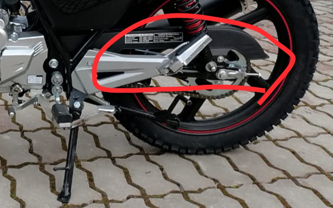

Да эт не под полноценный кожух, а под пластиковый щиток, шоб маслом с цепи ноги не закидывало, вон же он)
У вас в комплекте нет его?
5 минут назад, Ро... Ланд... сказал:
"Шарик - ты балбес!"(с) Эттт я про себя)))
У меня почему-то в башке отложилось, что щиток был закреплен только на двух винтах. Сегодня залез в гараже на антресоль, достал его и - вуаля, на нем есть штырек  под эту резинку, третья точка фиксации щитка.

6 часов назад, Igorolsh сказал:
Этот самый штырёк-то и  отламывается обычно самым первым, и через некоторое время кожух отправляется в мусорный бак, ибо громыхать начинает)
Ну, кому принципиально, те лечат и усиливают всякими пластинками металлическими эти кожухи))
Если бы кожухи были из полипропилена или ПНД, то ходили бы, а они из хрени какой-то колкой..
7 часов назад, Ро... Ланд... сказал:
Этот человек - я!! ))) Сделал один раз и радуюсь не первый год.
4 часа назад, shorsik сказал:
И я)) правда уже после того как он отвалился в дороге) Зато теперь езжу и в ус не дую)
