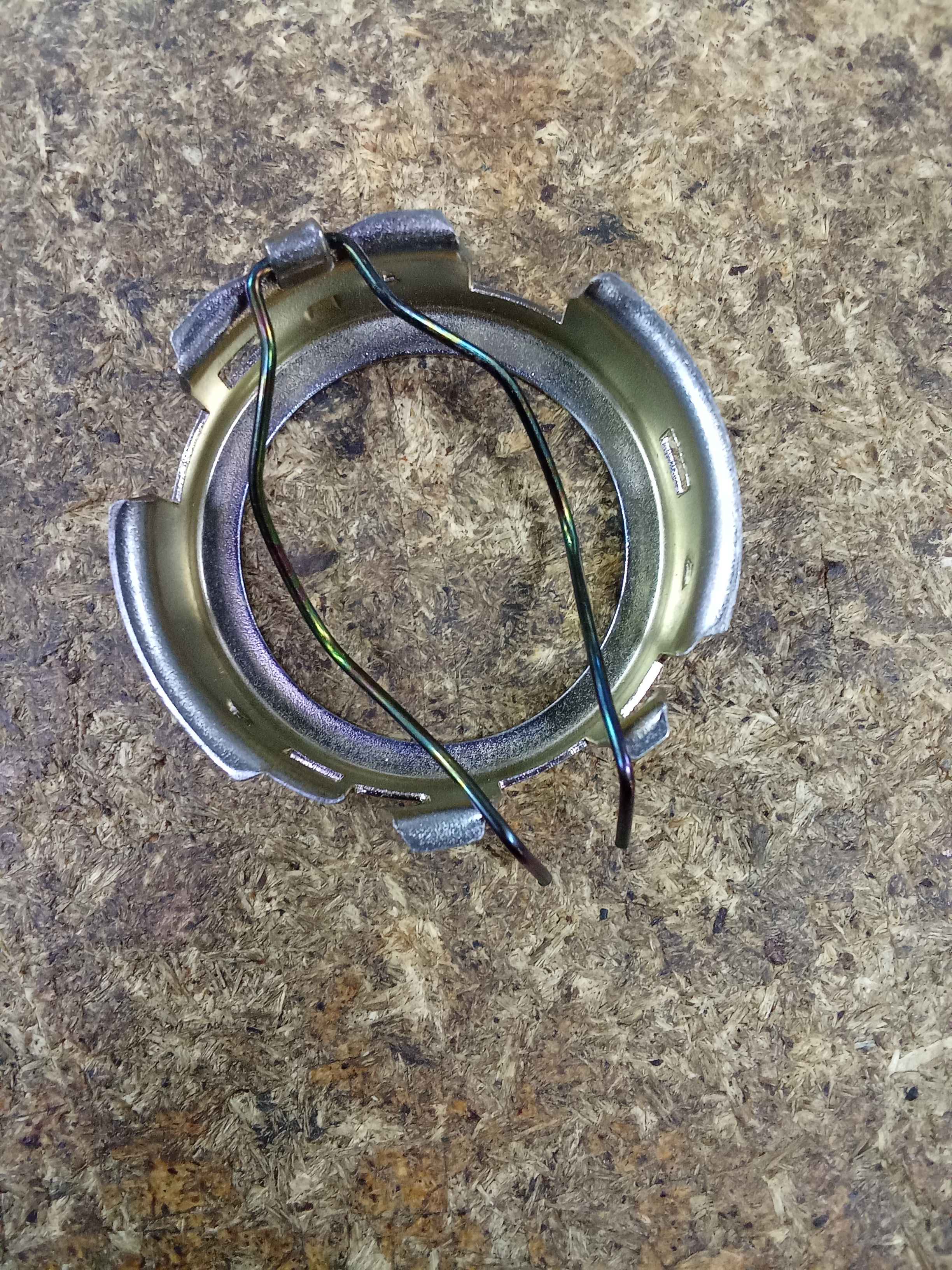

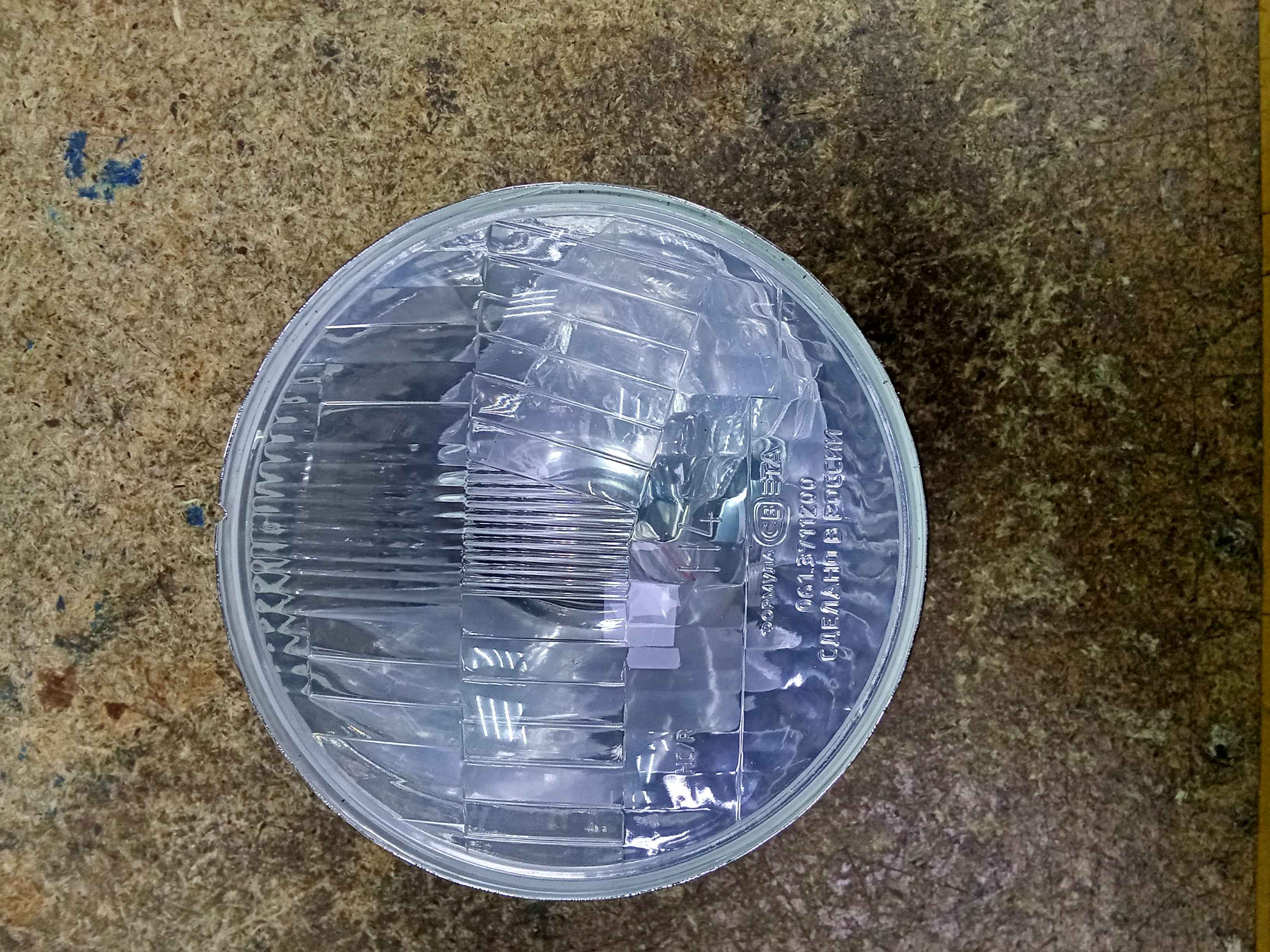

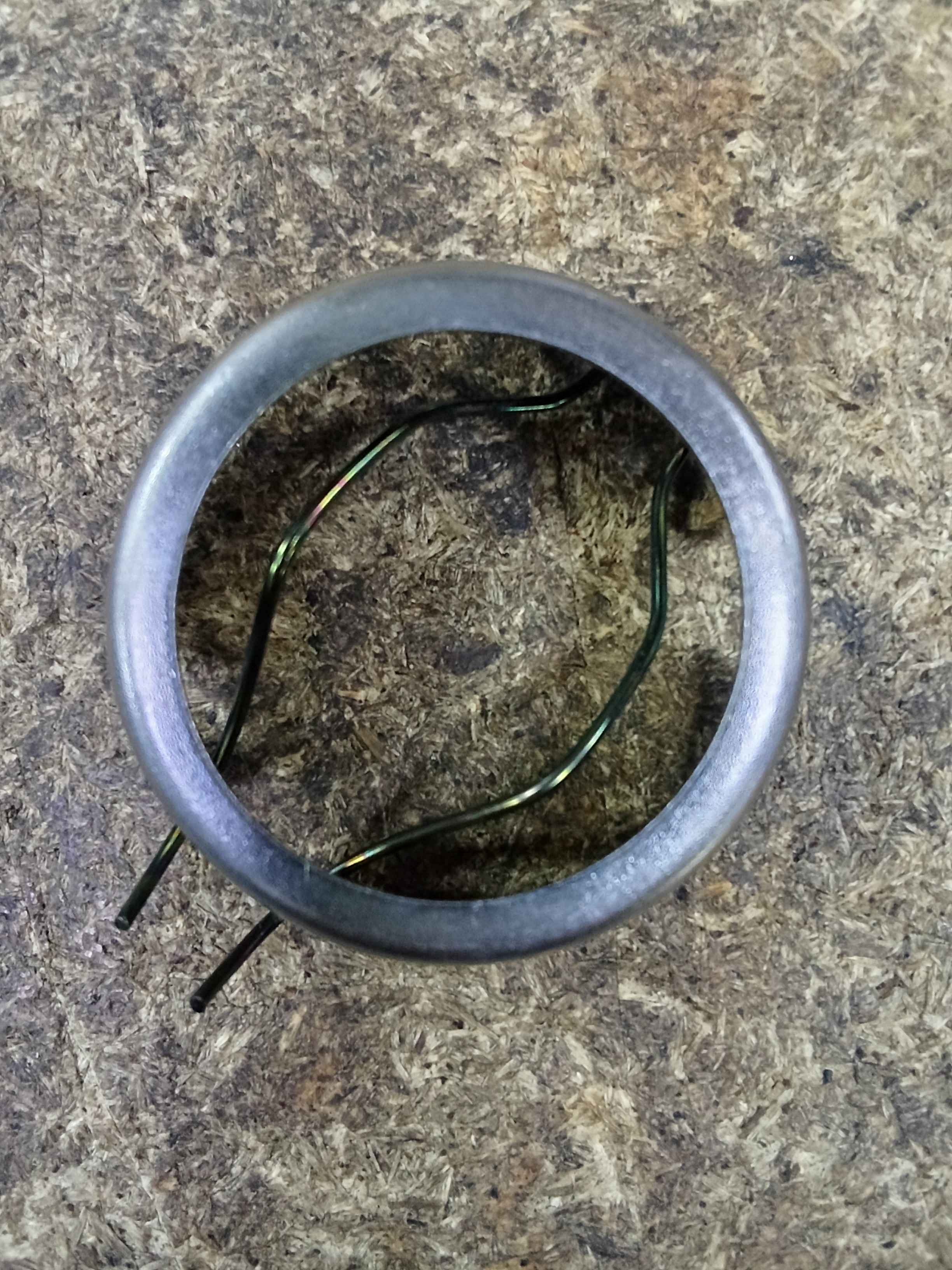

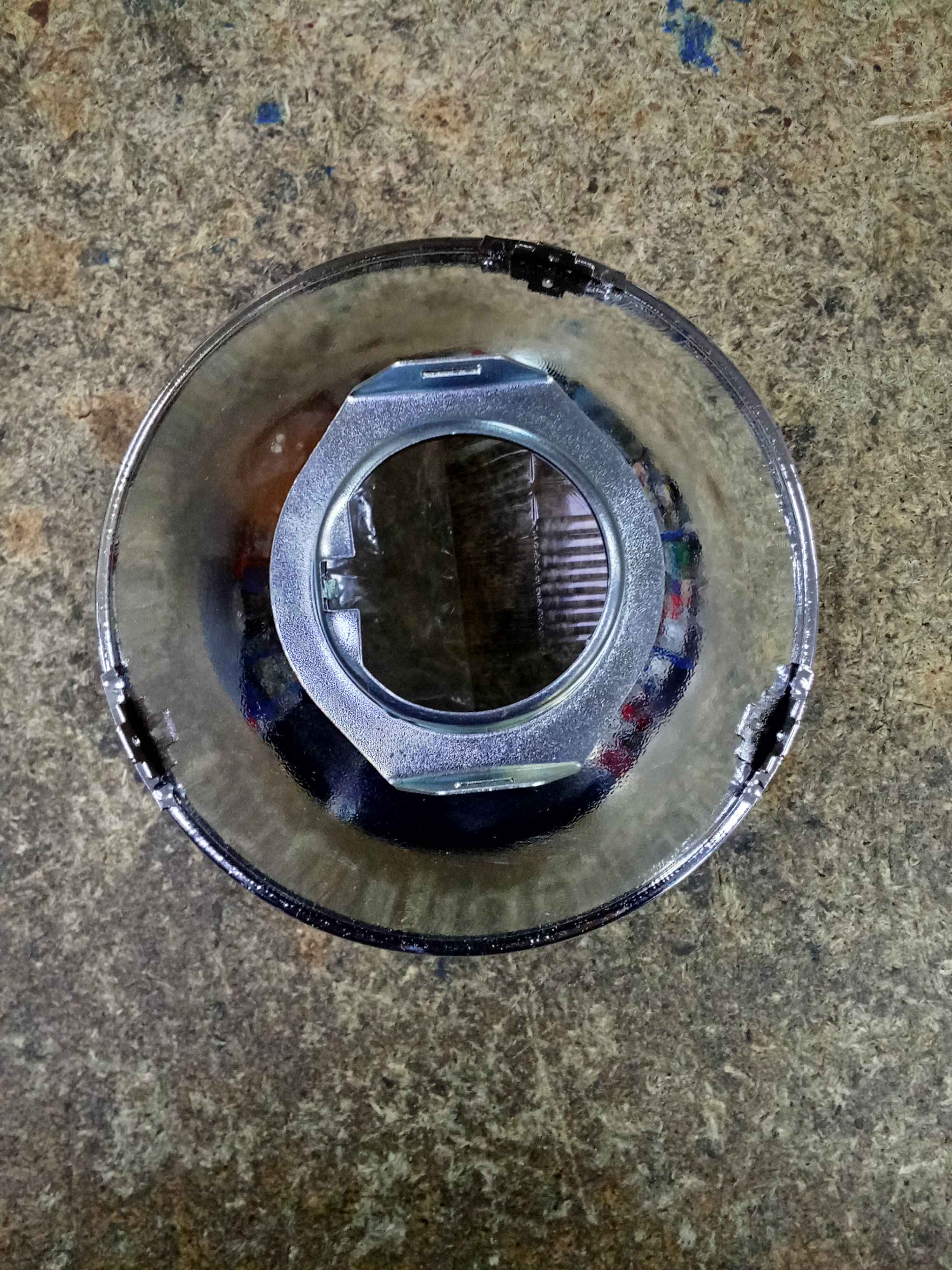

Мишик Опубликовано 15 октября Жалоба Опубликовано 15 октября Товарищи! Касательно замены фары на шестерочную: Вот фара под лампу Н4. Что из этого приколхозивается к нашей фаре? Цитата
