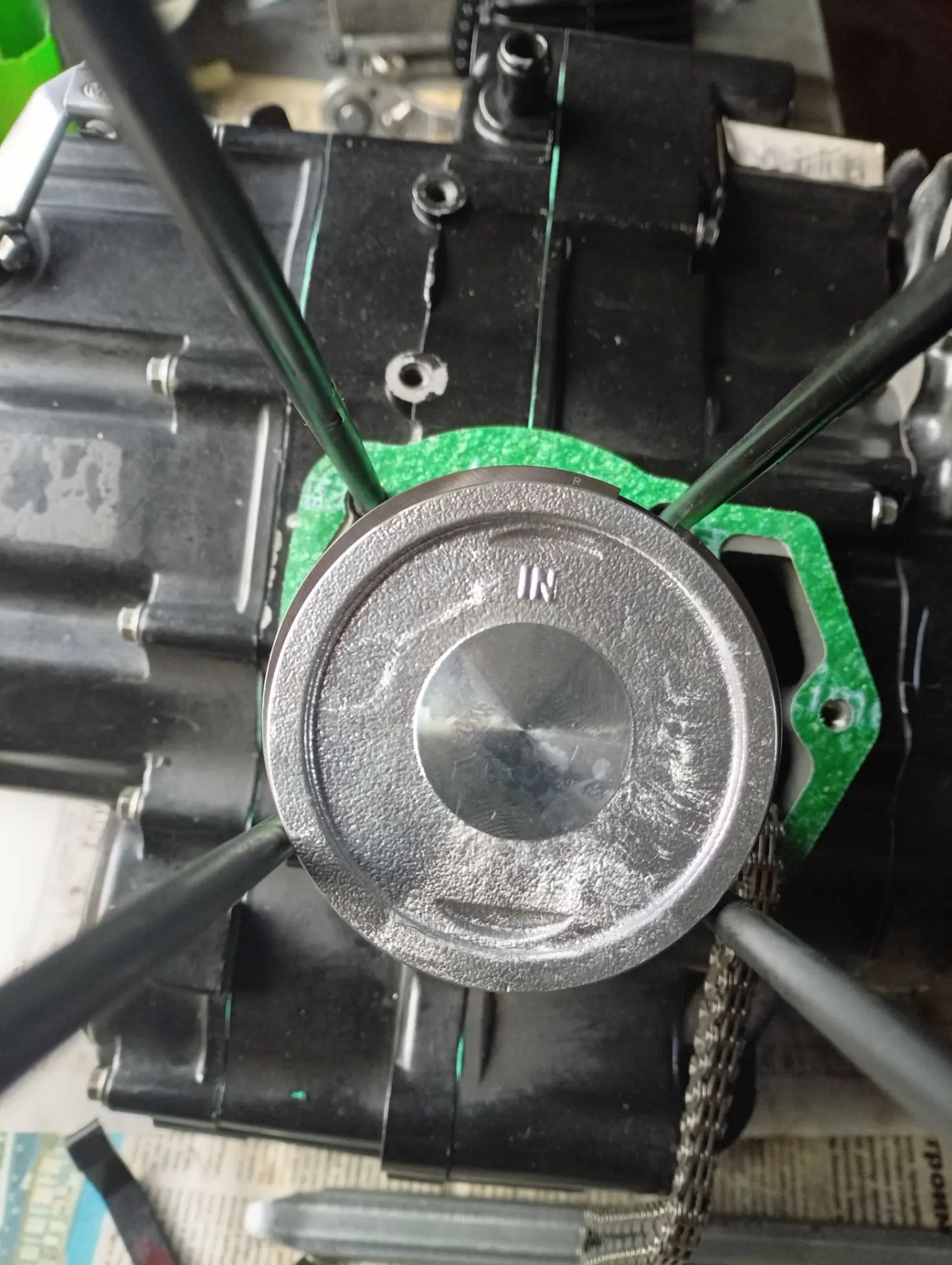

Zuk Опубликовано 20 октября Жалоба Опубликовано 20 октября миниатюра с ссылкой на оригинал Метка "IN" на поршне направлена на впуск. А выточка под клапан с этой стороны меньшая, то есть под выпускной. Непонятно, но так стояло, так пусть и будет. А по клапанам загадка. Всё лето ездил с гремящими клапанами, думал что-то внутри не то. Оказалось всё в порядке, просто зазоры в клапанах действительно при нагреве увеличиваются. При сборке мотора выставил по самому маленькому щупу - 0,02. Запустил, всё тихо. Прокатился, застучали. Быстро залез, успел засунуть 0,07 в выпуск. Посидел, почесал репу минут 5. Уже 0,06 с трудом лезет. И т.д. У меня серьёзное непонимание, что я делаю не так. Цитата
Ро... Ланд... Опубликовано 20 октября Жалоба Опубликовано 20 октября 2 часа назад, Zuk сказал: При сборке мотора выставил по самому маленькому щупу - 0,02. Запустил, всё тихо. Прокатился, застучали. Быстро залез, успел засунуть 0,07 в выпуск. Посидел, почесал репу минут 5. Уже 0,06 с трудом лезет. И т.д. У меня серьёзное непонимание, что я делаю не так. Нелинейное расширение металлов.. Прокатился это сколько и при какой скорости? Насколько прогрелось масло и сам картер? Какая смесь, бедная, богатая, насколько горячий двиг после поездки, какая темпераиура за бортом? Вот вы выставили 0.02 при +15, а потом бац и случится +/-0 или плотняковый минус и что будет с зазорами?) Это всё надо учесть и потому меньше 0.05 делать крайне не желательно. Опять же, у меня на 175ом 0.06 - 0.08 зазоры и я, что-то не слышу никакого заметного цокота, ну может, только если когда совсем уж долго газить на околонулевых скоростях, тогда на холостом слышно. Всё относительно же) На нижневалах и при 0.10 с гаком ездил и даже бывало больше, но как-то не напрягает совсем. А если заглянуть в мануалы прародителей, то там зазоры случаются вполне себе "автомобильные"))) Выставляйте от 0.05 до 0.10 и не делайте себе голову) Маслишко погуще плесните и повыше классом, шоб вязкость меньше проседала, оно бывает помогает, хотя бы психологически))) Цитата
