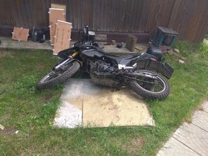

Прошу прощения за тепличные условия эксперимента, но
1. смотрите уплотнение, бак под завязку, никаких признаков течи.
2. двигатель до земли не достает.
