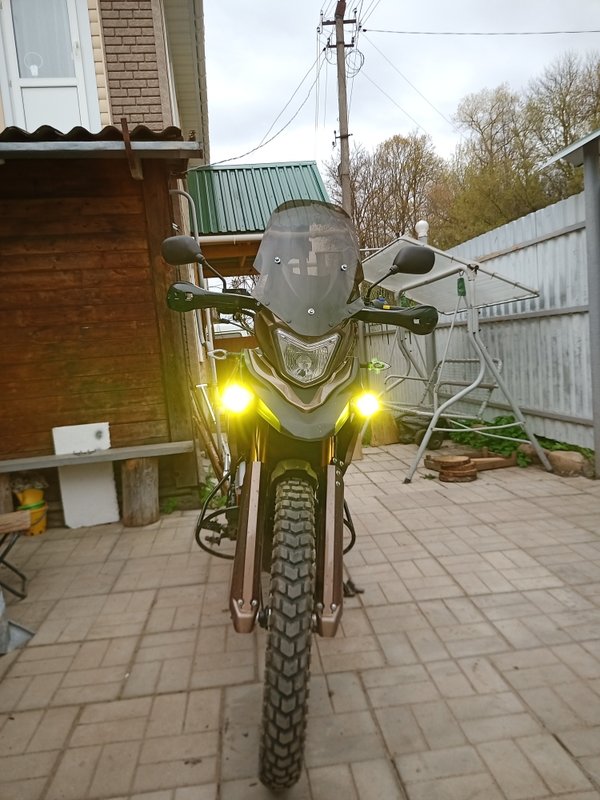

Парни как дхо-противотуманки? Думаю заметнее будет на дороге,  а то достали выезжать и поворачивать встречные, как будто я невидимка.
44 минуты назад, Serg67 сказал:
На вкус и цвет... По моему мнению, на ломах от ДХО толку больше с точки зрения пугать коробочников, да и подсветка в поворот не лишняя. Кроме того, кажется есть требование - противотуманки должны располагаться на 200 мм минимум ниже головного света.
Изменено пользователем lexa1203
2 часа назад, lexa1203 сказал:
Не выше фар ближнего света
15 минут назад, Serg67 сказал:
Да, я не прав. Минимум 25 см от дороги.
+ к свету могу посоветовать не ездить в правой колее правой полосы, будешь более заметен для выезжающих из дворов и т.д.
И у тебя будет больше места для маневра и остановки в случае чего.
