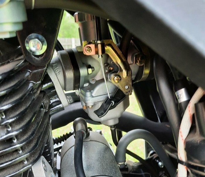

KorbenDallas Опубликовано 29 мая, 2023 Жалоба Опубликовано 29 мая, 2023 (изменено) Немного "колхозинга", ну не люблю я тянуться к карбюратору. Сперва хотел купить блок переключателей с подсосом, но подумал возьня с проводкой и решил пока так попробовать. Пластиковая крышечка (куда я установил ручку подсоса) так же была установлена с зазором, сама железка куда все это крепится сварена криво. Пружинка которая ставится на карб оказалась слишком туговатой. Подсос так и наровить обратно сам спуститься в 1ое положение. Пока вышел из ситуации - дернул подсос и немного повернул в право. Вместо стандартных 3ех положений у меня теперь 4. Спойлер Изменено 29 мая, 2023 пользователем KorbenDallas 1 Цитата

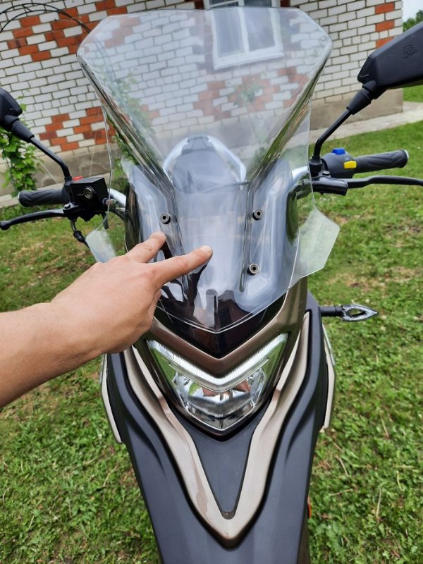

KorbenDallas Опубликовано 29 мая, 2023 Жалоба Опубликовано 29 мая, 2023 (изменено) Как думаете, если лобовое так установить будет норм. Мой рост 180 см. Если ниже спустить, то зеркало левое задевает. Выше поднять, то уже нижние отверстия лобового будут в канавке родного козырька-лобовика. Спойлер Изменено 29 мая, 2023 пользователем KorbenDallas 1 Цитата
Seth Опубликовано 29 мая, 2023 Жалоба Опубликовано 29 мая, 2023 Немного "колхозинга", ну не люблю я тянуться к карбюратору. Пластиковая крышечка (куда я установил ручку подсоса) так же была установлена с зазором, сама железка куда все это крепится сварена криво. Спойлер А откуда такая железяка на карбе с креплением для троса? Я тоже такую хочу... )Отправлено с моего moto g(7) plus через Tapatalk Цитата
KorbenDallas Опубликовано 29 мая, 2023 Жалоба Опубликовано 29 мая, 2023 (изменено) 7 минут назад, Seth сказал: А откуда такая железяка на карбе с креплением для троса? Я тоже такую хочу... ) Алиэкспресс. С доставкой в пятерочку за 2 недели доехало. Спойлер https://aliexpress.ru/item/4000858962385.html?spm=a2g2w.orderdetail.0.0.29d14aa6YEMiNS&sku_id=10000009678904169 https://aliexpress.ru/item/1005004667562701.html?spm=a2g2w.orderdetail.0.0.e6194aa6AgDvot&sku_id=12000030039403880 брал 950мм А так изначально хотел такой Спойлер Изменено 29 мая, 2023 пользователем KorbenDallas 1 Цитата
Seth Опубликовано 29 мая, 2023 Жалоба Опубликовано 29 мая, 2023 Как думаете, если лобовое так установить будет норм. Мой рост 180 см. Если ниже спустить, то зеркало левое задевает. Выше поднять, то уже нижние отверстия лобового будут в канавке родного козырька-лобовика. Спойлер Я ставил у себя такое же стекло под обрез, т.е. в уровне с родным по низу. Рост 188 весь ветер в шлем, с 40км/ч такое ощущение что ураган.Но я ставил на металлические планки, отчего стекло стояло более вертикально нежели оригинал. Может от этого завихряло. Голову опустишь на сантиметров на 8 и там тишина. Выпрямился, ураган.Сейчас снял, езжу со стоковым. Мошек на визоре много больше стало. Значит било под козырек где-то.Отправлено с моего moto g(7) plus через Tapatalk 1 Цитата
Seth Опубликовано 29 мая, 2023 Жалоба Опубликовано 29 мая, 2023 Алиэкспресс. С доставкой в пятерочку за 2 недели доехало. Спойлер https://aliexpress.ru/item/4000858962385.html?spm=a2g2w.orderdetail.0.0.29d14aa6YEMiNS&sku_id=10000009678904169 https://aliexpress.ru/item/1005004667562701.html?spm=a2g2w.orderdetail.0.0.e6194aa6AgDvot&sku_id=12000030039403880 брал 950мм Спасибо! Это то что мне нужно. А то наколхозил железку, не очень удобную. А трос я на пульт вывел. Левый пульт поставил с дросселем.Тоже с алиекспресс https://alii.pub/6pmvdu если кому нужно.Отправлено с моего moto g(7) plus через Tapatalk 1 Цитата
