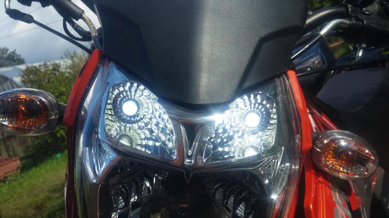

Поменял все лампочки в приборной панели на светодиодные. И поставил светодиоды в габариты. Теперь нейтраль видно отлично, поворотники гораздо лучше, но можно было и по мощнее диоды взять.
И кстати нет там нигде заглушки под сигналку.

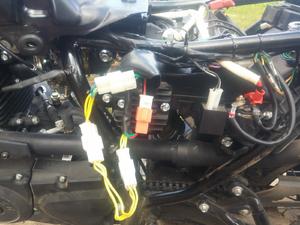

Старина обрати внимание на 4 фотоSuperfazer (жёлтые провода и на одной ветке два разъёма)
Для чего ???
Да ХЗ,такое впечатление,что поставили два стандартных жгута с разной техники.и......(О,Боже!)...на законцовках и там и там,оказались "папки".Пришлось городить переходник.Это я так думаю,но может быть это то.о чём говорил Мишанька?
Схемы нет - сложно сказать...........
Мне тоже так подумалось но на сигналке разъём один и он не такой.
Ладно подождём что скажет Миханя.
Ну если на сигналке один,то этот вариант отпадает сразу.

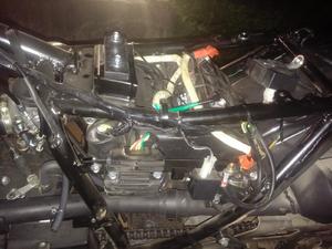

Мишанька на этой фотке видит: реле поворотов, реле регулятор 2+2 (причем скутерное!!!), реле стартера, а вот что это за соединительный хвост с тремя желтыми проводами, я хз...  -_- и главное что в самом пучке эти провода тоже желтые и они с клемными колодками! Еще есть интересные провода в тканевой оплетке, это тоже интересно ^_^  Посмотрел все фотки, похожий разъем есть на 3-й фотке он прямо в пучке проводов, но как я сказал похожий ^_^ хз возможно и не он....... кстати, собрал я все ж свой скутер, собирал сутки без сна почти! Что заметил интересного, запчасти брал в 3-х магазинах, везде они разные! ВОТ КАК ЭТО ПОНЯТЬ??? маркировка везде одинаковая а запчасти разные! Бред! Вобщем щас по скутеру: поршневая стоит 50мм - 82см3 Кийоши, коленвал Кийоши, вариатор VIRZ, грузики Кийоши 7 гр, карб Микуни 18мм (япа - все же нашел оригинал), ремешок размер стандарт- кевлар, воздушка новый но сток, новые сальники (их там 4 шт во всем двигателе), ГБЦ сток на 47 мм, распредвал сток, цепь ГРМ Кийоши, успокоитель с башмаком VIRZ, свечка Бош, специально для таких движков, масло пока залил Ликви 10/40 синь (промывка), так как это скутер - можно лить и автомасло . Вроде еще что то ставил, но не помню уже. Теперь о впечатлениях -Доволен! Как слон доволен! :D максималка примерно 75 км/ч по навигатору (спидометр врет безбожно :D ), думаю это для него ок, разгон щас нормальный стал, подбирал грузики (3 комплекта брал), остановился на 7 граммах, так как с ними вариатор полностью открывается и ремешок выходит на максимальный радиус  ^_^ теперь о минусах... :unsure: куда ж без них..... завтра/ послезавтра надо купить катушку зажигания, РР и скорей всего генератор с датчиком холла, сегодня катал и пропала искра и свет, вот недавно притащили меня -_- так что снова ремонт ^_^ но скутер мне реально понравился и размером и тягой и скоростью ^_^

Блок CDI как на моем моте  ^_^ да и катушка зажигания такая же  ^_^ желтые провода это походу выводы с катушек генератора, походу проводка универсальная, можно ставить разные РР, вот из за этого и приделали эту косичку с 3-я желтыми проводами, если РР был бы другой, то они пошли бы в него а на другом разъеме была бы заглушка, походу так :) да, разъема к сигналке я тут не увидел -_-
