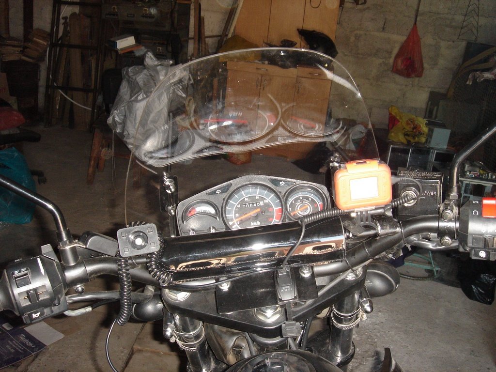

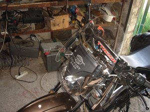

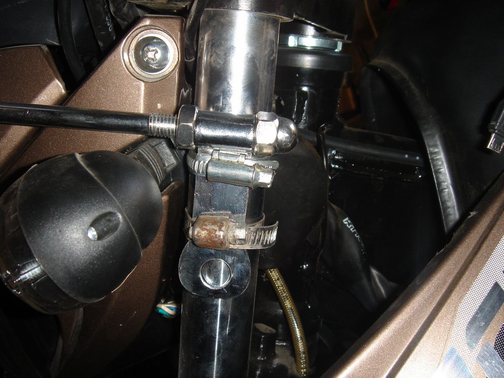

Решил поставить ветровик. Не стал заморачиваться и купил универсальный. Я думаю такие везде продаются. Прикрепил к перьям вилки металлическими хомутами 25-40  (что было в гараже). Поездил по крымским серпантинам, чуть по полям (без прыжков) и по трассе до 110 км/ч (страшно). Ни чего с ветровиком не стало. Сидит как вкопанный. Теперь поток в грудак не бьет. И прочитав посты выше заказал звёздочку от муравья на 17 на мотомире. При 110 км/ч обороты 7000. Запас по мощности есть, а по скорости нет.
Изменено пользователем Иваныч82rus
дополнил про звёздочку.
