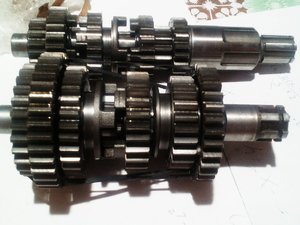

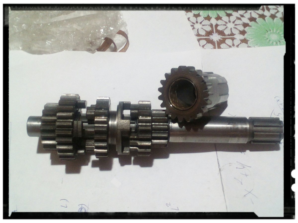

Всем привет. Поменял мотоцикл осталась коробка в сборе б/у пробег около 5т. состояние практически новая может кому пригодится. Цена 2 т.р.
Изменено пользователем serega3738
13 часов назад, Alex_ag сказал:
У нас крылья от ИЖа продают. Made in China.
Крыло - 800,
Кронштейны для крыла - 80,
Брызговик - 50.
Итого 930 рублей.
Померил. Действительно должно нормально подойти.
Алексей хромированные или краской крашеные?
2 часа назад, serega3738 сказал:
Эх! Заманчивое предложение, но далековато и я только вчера машину купил, все финансы туда сейчас((((
