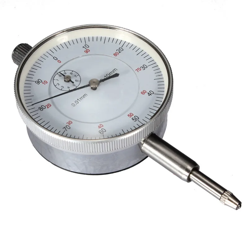

Никакой штангель не нужен. На воротке из штатного набора инструмента есть специальные риски. Всегда по ним выставлял. И не так уж часто это приходилось делать. С чего бы ему сбиваться? Только естественный износ контактов.
Всегда пользовался стрелочным индикатором и лампочкой ,выставлял опережение с точностью до 0.01 мм на ижах и явах, на планете это вообще плёвое дело.
