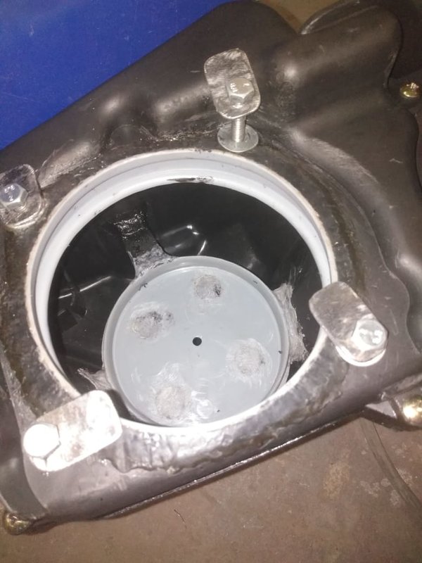

Привет всем! Недавно купил данный мот в обешётке,он ещё бензина не нюхнул а я уже задолбался! Сейчас фильтрбокс переделываю как завещал Вейцель,потом докурил форум до момента переделки фильтра от бандита рассстроился,но продолжил начатое,т.к. уже распилил под кан.трубу. У меня на данный момент три вопросика возникло:

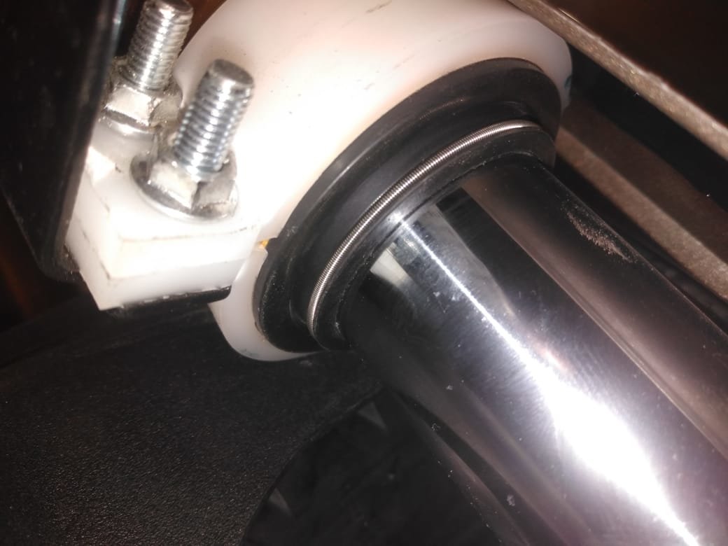

Вот фото того сальника на вилке,он действительно наоборот поставлен? Если да,то нужно ли разбирать траверсу?

21 час назад, Дмитрий К. сказал:

Вы внимательно посмотрите на нижние упоры фильтра, стоять и нормально прижиматься к верхней крышке с ними, на мой взгляд, достаточно проблематично. Прокладка между корпусом и крышкой тонкая и короткая, в одном месте не имела стыка между собой. Всё собрал на герметик, нафиг эти подсосы. По поводу срока службы, всё зависит где Вы ездите, по полям месяц летом и всё продувать.

Пока мот разобран дай,думаю,на фильтр посмотрю....и каааааак достал его оттуда,что решил больше никогда этим не заниматься.Ну и прокладка тоже не внушила доверие - она не целиковая,а какая-то вспененная китайская полоска с разорванным на 5мм. стыком,так что собрал это место на герметик. В отличии от Вайцеля у меня кан. заглушка сверху шайбами будет прижматься...короче пойду сфотаю.

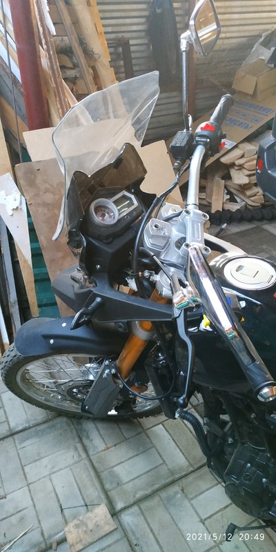

Сфотайте,пожалуйста,у кого как шланг переднего тормоза проложен(ну,можете,конечно,и на словах объяснить)

18 часов назад, Дмитрий К. сказал:
Я смотрел в магазине на RC300 , там он идёт вдоль вилки ,а сверху над замком зажигания петля , ....у меня так же было .....Потом у меня эта петля свалилась вниз , и её просто не стало ....Петля получилась ниже , цеплялась в крайнем положении за крышку  радиатора , отодвинул , и трёт по пластику изнутри , ...хочу ближе к перу вилки подвязать ....
14 минут назад, uatomig сказал:
Та же беда с торсом,вечно цепляется за всё угодно при вывороте руля

20 часов назад, uatomig сказал:
А шланг тормозной в каком состоянии? Судя по фото его сломало возле защиты пера. Можно на крепление в защите пера опустить немного ниже, чтобы убрать излом. Ну и дополнительное кольцо поставить на нижней траверсе, такое как на верхней. А вообще лучше поменять сам шланг.
